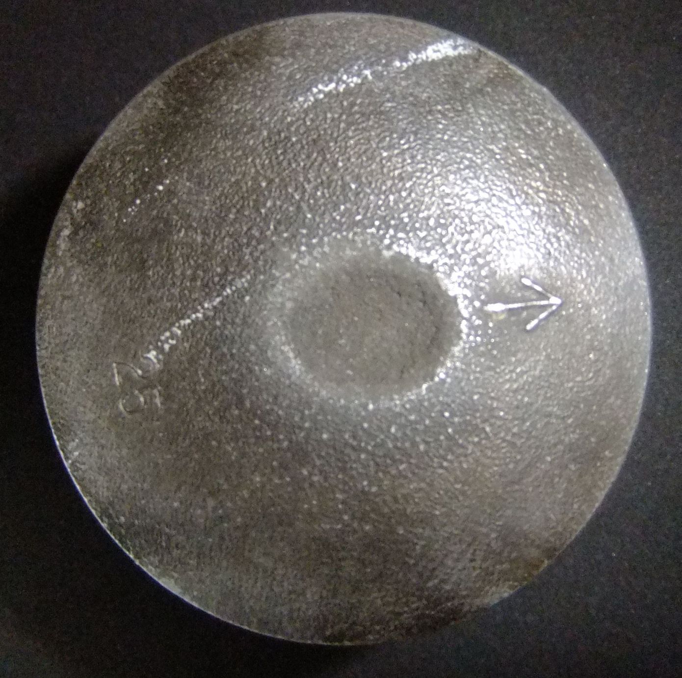

Ein Kolben ist angeknabbert (Kupplungsseite).
Zufallsfund beim Ölpumpengesabber.
Kolbenboden sieht eher zu fett aus.
Kerze ist auch dunkel und Wärmewert ok (9er).
Keine Klemmspuren.
Hab auch schon mal auf Falschluft getestet ohne Befund.
Ist allerdings schon etwas her.
Kolben ca. 5000km alt.
Wann der Schaden eingetreten sein könnte weiß ich nicht.
So ein Schaden hatte ich bisher noch nicht. ![]()
Da ist schon ne ordentliche Kuhle drin.
