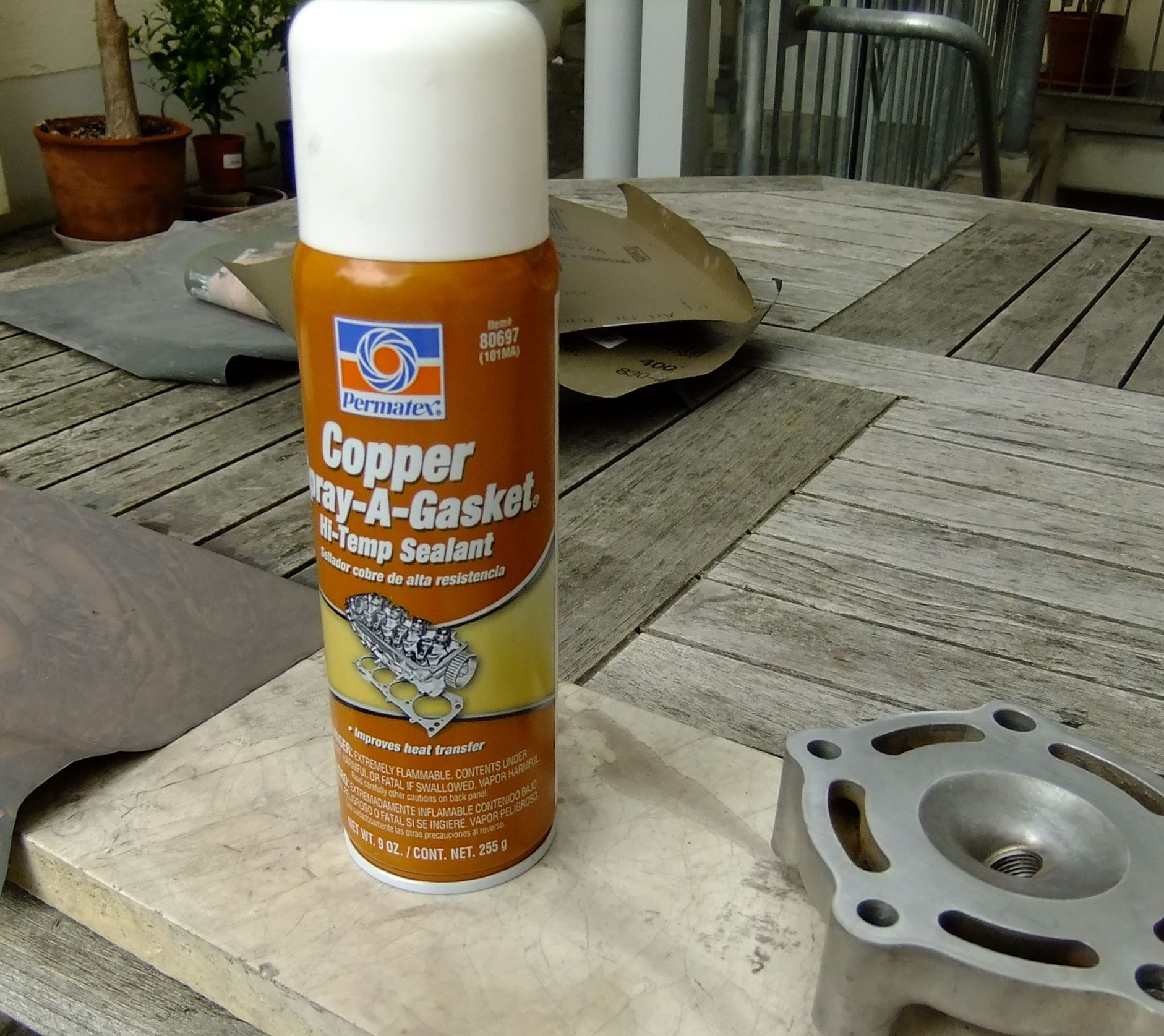

  • Ich hatte das VHT benutzt......hatte leider auch durchgeblasen. Das Zeug ist wohl baugleich mit deinem denke ich und auch wirklich gut. Ist so eine zähe "Honigmasse" in kupferfarben.
    http://www.forbesanddavies.co.…s/product_2240/image1.jpg
    Sieht fertig so aus:
    http://www.mickandsarah.com/wr…ld-Up/images/img_1739.jpg
    Meine Zylinder wurde oben mit einer zu groben Rautiefe geplant. Der Betrieb dachte wohl an einen echten Oldtimer, wo noch Papierdichtungen als Kopfdichtung eingesetzt wurden. Da wurde noch anderes geplant. Heute ist es fein glatt.
    Mein TDR Kopf wurde ordentlich geplant, da reicht eine normale, gebrauchte Kodi allemale aus. Die TDR/TZR hat noch ordentlich Potential im Kopf. QK ist da original 1,7mm....augelitert mit Kolben ca. 14ml. Das ist übel......muss anders :D.
  • In der Anleitung steht drei bis viermal dünn Auftragen mit jeweils 15 -50 Minuten Wartezeit dazwischen.
    Auf Faserdichtungen mag das so funktionieren, aber nicht auf Metalldichtungen.
    Trage fünf bis sechs dünne Schichten auf, dazwischen aber mindestens eine Stunde Wartezeit, dann die Dichtungen mindestens einen Tag so aufhängen, dass keine Insekten drankommen, die Pampe klebt wie ein Fliegenfänger und zieht die Viecher auch magisch an.
    Nach einen Tag trocknen ist die Dichtung dann soweit abgelüftet, dass man sie auch problemlos montieren kann und wie gesagt hält bis jetzt auch dicht.
    Ist schon merkwürdig, habe schon Kopfdichtungen der RGV mehrmals benutzt ohne, dass vorher groß geschliffen wurde und ging wunderbar.
    Bei anderen Motoren müssen die Flächen fasst auf hochglanz poliert werden, damit
    es dicht wird.
