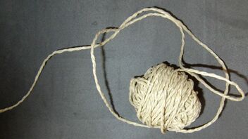

    Mit so einer im Durchmesser zu der Ringnut passenden Schnur, die ich mit etwas Zahnpasta getränkt habe, gings dann ganz gut.

    Die Sisalschnur zum Ringnut reinigen geht ohne Verletzung deren.
