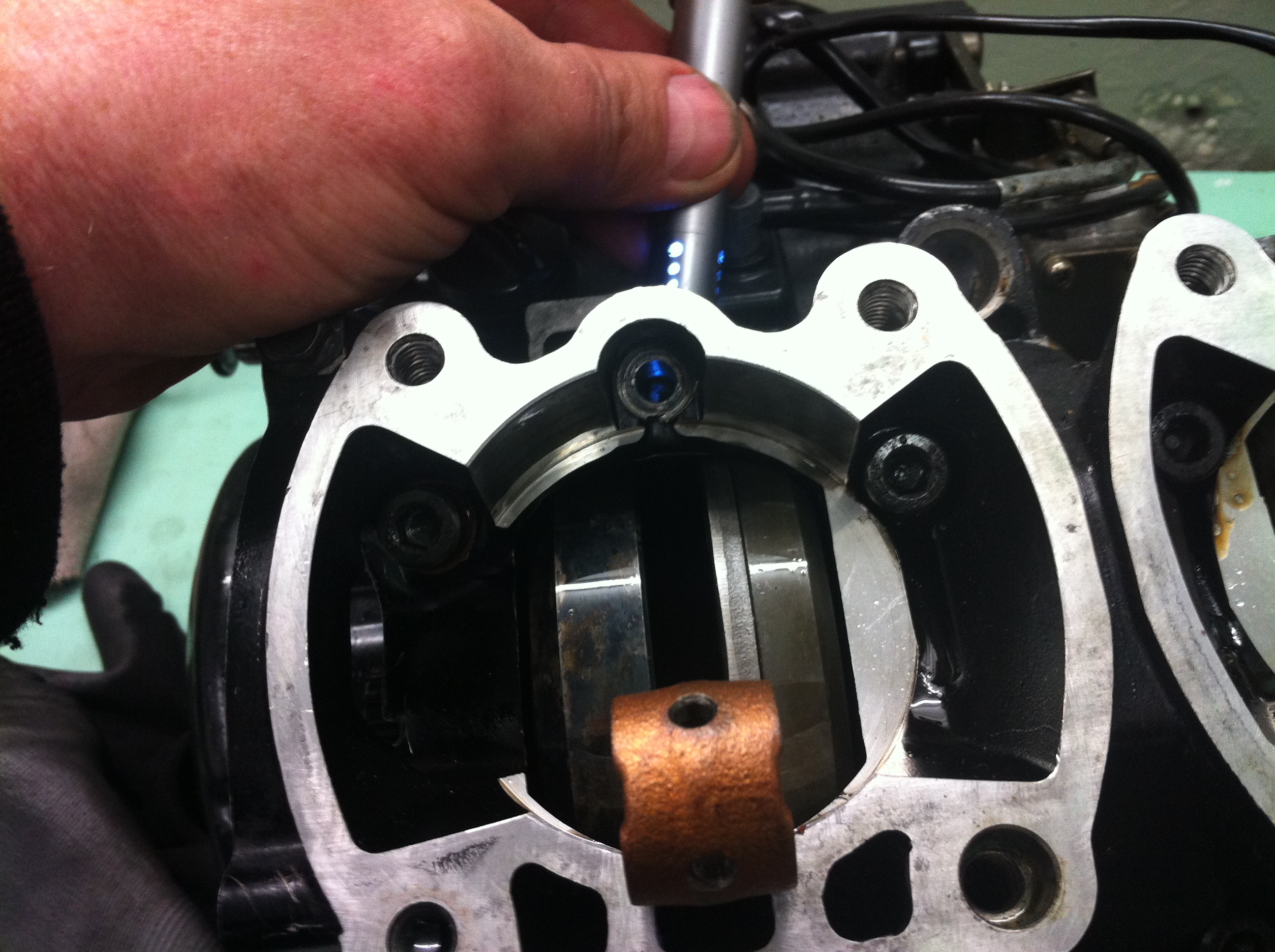

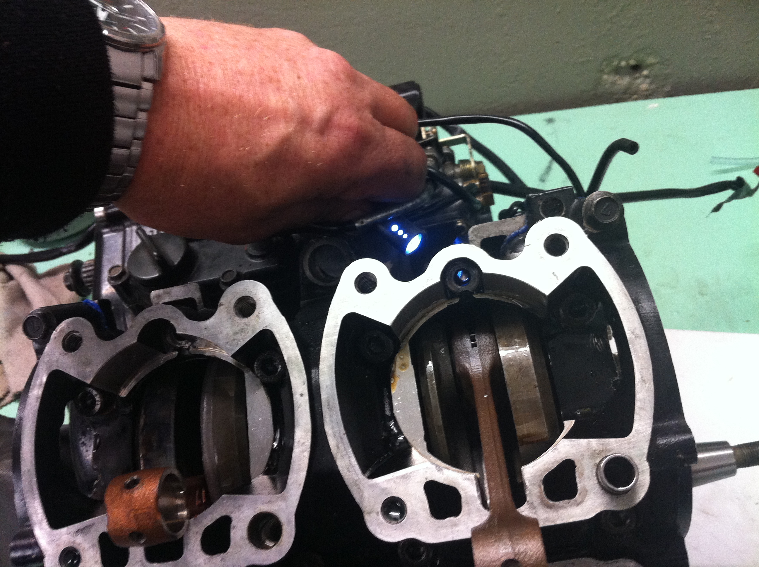

Gamma Motor lauft immer
  • Unglaublich das der Motor wirklich gelaufen ist........ Ohne wirkliche Vorverdichtung der hinteren Bank.
    Besitzer klagte über mangelnde Drehfreudigkeit. Nach dem Zylinder ziehen, dann die Ursache.
    Man beachte das Licht!
    Der "Mechaniker" hat einfach zwei Schrauben vergessen:shock:

  • Sollte man das nicht beim Probelauf hören? Auch wenn so ein Motor 4 Zylinder hat solte man doch ein gewisses "ungewohntes Zischen" hören.
    Ansonten kann sowas passieren, war vielleicht spät geworden = übermüdet oder unkonzentriert. Ich geh nur an Motoren wenn ich Zeit und Lust drauf habe.

  • Kardinalfehler
    Und dann dazu noch einen Versatz der Wellen um einen ganzen Zahn!!
    Ich will gar nicht erzählen was ich heut noch alles gefunden hab…;
    So einen Murks hab ich noch nie gesehen!
    Der gute Mann hat ALLES, nochmal, GAR ALLLES falsch gemacht
