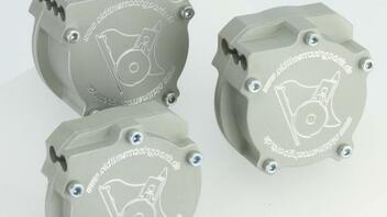

    Hier scheiden sich nunmal unsere Geister, denn ich beziehe mich ausschliesslich aufs Produkt das hier angeboten wird und bin wie bereits erwähnt froh darum. Denn dieser TPS kann alles was ein RGV-Verteiler aus Plastik auch kann, nur schöner und exakter. Alternativen gibt es nicht, weder hab ich die CNC-Schnitze noch hab ich die Gabe und Muse mir sowas herzudesignen.

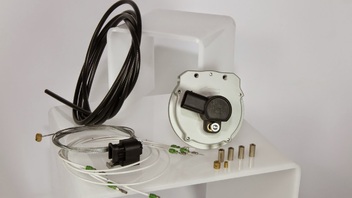

  • Hallo Michael,
    zunächst bräuchte man doch "nur" das Kennfeld der 22b. Das spielt man dann auf z.B. eine Igni drauf plus präziserer als 22b-Verteiler arbeitenten ORP. Das wäre doch mal echtes Tuning, nämlich der Ausgleich von Fertigungstoleranzen :-). Z.B. für meine 21a wäre das interessant und kostengünstig. Hast Du mal das 3D-Kennfeld?
    VG
    Raphael
  • Korrigiere. Das ORP-TPS hat ja sicher eine andere Überrsetzung als original. Das wird also nicht ganz so einfachfunktionieren.
  • Hi Raphi,
    das Kennfeld und auch die Schaltpunkte des 22er Nebenluftsystems (sofern Du das nutzt) lassen sich sicher herausfinden, vielleicht ist es im WHB zu finden wie z.B. bei der 3MA. Ich selbst hab so komischen Suzuki-Kram aber nicht :arsch:
    Damit läuft es erstmal und Du kannst nun damit herumspielen wie Du möchtest. Ob mit EGT oder Detozähler oder auch einfach nur auf gut Glück in LiBe bleibt ja Dir selbst überlassen
    Die Übersetzung ist egal. Bei der Ignitech definiert man die Werte Gasgriff voll zu und voll auf. Alles dazwischen ist linear.
    Bei so einer Modifikation an Deinem Rennkübel würde ich gleich einen Gasgriff mit zwei Öffnerzügen verwenden (Domino oder Yam TZ) und in einen Zug den TPS einschlaufen. Alternativ schnappt man sich einen metallenen, linearen Gaszugverteiler für 2 Züge (gibts billig von Moto Guzzi und ist gut) und schlauft den TPS in den Zug vom Gasgriff zum Verteiler.

    Der hier angebotene Sensor macht einen ordentlichen Eindruck, was würde noch alles in Verbindung einer programmierbaren Zündung Sinn machen.
