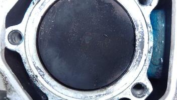

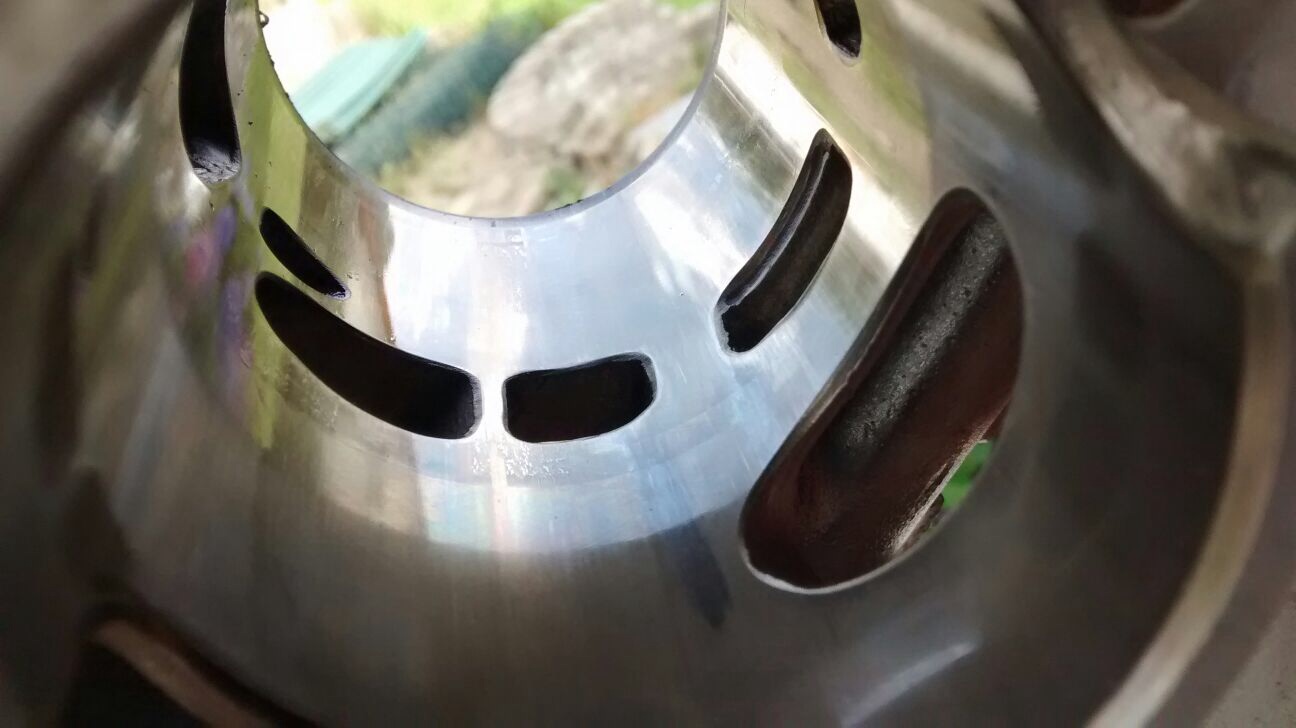

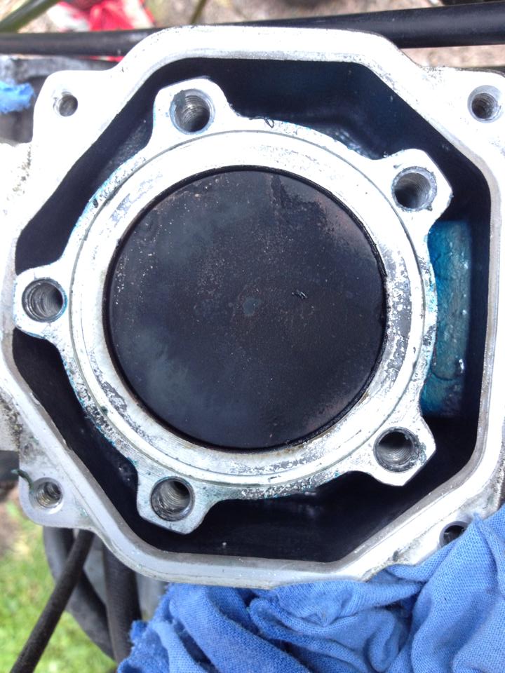

  • Im Nachhinein schwer zu beurteilen. Mach dochmal ein Bild vom Kolbenboden, vielleicht kann man dort mehr erkennen. Wäre natürlich wichtig, den Fehler vorm Zusammenbau möglichst gut eingrenzen zu können.
    Und wie sieht die Zylinderlaufbahn aus? Sieht man ausserhalb der stark verschlissenen Bereiche noch die Schleifspuren?
    Wenn tatsächlich vor 4000km Zyl. und Kolben neu kamen, liegt die Vermutung nahe, dass sie vor 4000km schonmal am gleichen Fehler eingegangen ist. Um mal ins blaue hinein zu raten könnte ich mir Falschluft oder eine schlechte Nachbaudüse vorstellen, die dann doch nicht das durchlässt, was draufsteht. Sollte man mal mit der Düsenlehre checken, und auch sonst die verbauten Düsen im Gaser nachprüfen.

  • Die Bilder sagen: klassischer Kolbenklemmer/fresser.
    Wodurch: Ölmangel würde ich ausschließen. Bleibt: zu heiß geworden, zu mager, zu eng.
    Zu eng würde ich eher nicht vermuten, weil seitlich nix geklemmt. Aber da kann man jetzt nur spekulieren.
    Die Verrußung an der Auslassseite deutet zumindest darauf hin, dass noch lange mit gefahren wurde!
    Und nach der Geschichte mit der zu fetten Bedüsung würde ich fast vermuten das Ding hat kurz nach dem Zusammenbau geklemmt und es wurde anschließend einfach mit größerer Düse weitergefahren.
    Deswegen wir einem auch der Kolbenboden nichts mehr verraten. Warum der Kolben geklemmt hat wird man wohl nicht mehr analysieren können.

  • Wie gesagt, was da so genau los war, lässt sich meiner Meinung nach nur drüber spekulieren.
    Obwohl ich aufgrund den Bildern, siehe Kolben Auslassseite über dem ersten Ring (sieht nach geschmolzen aus) und Zylinder obere Kante Auslasseite (sieht nach Detos aus), meine Theorie bevorzuge.
    Aber zu erklären, dass die Verkohlungen in den Riefen des Kobens schon vor dem Klemmer da gewesen sein könnten, halte ich für sensationell :D
