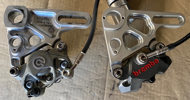

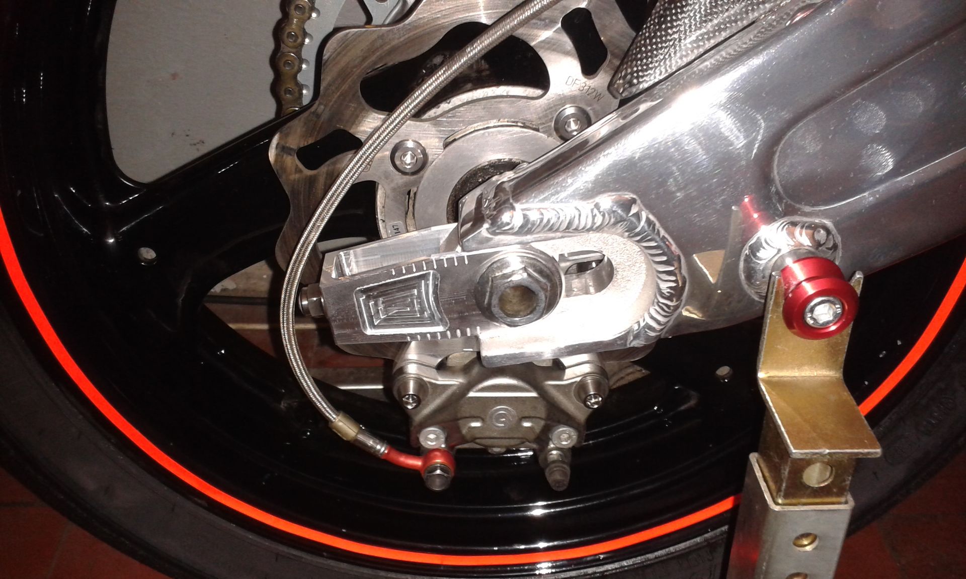

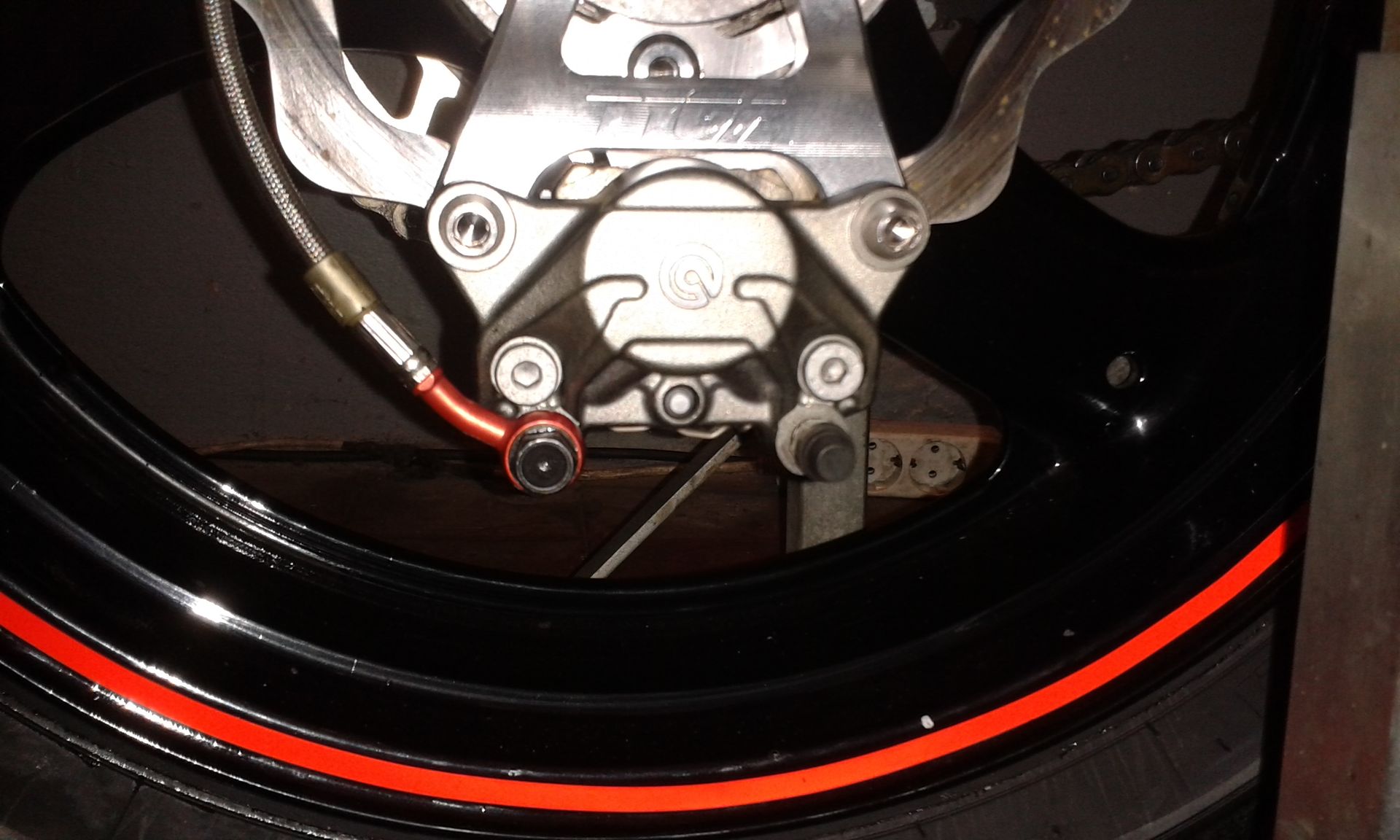

    Anders gefragt:
    Kann ich jeden "84mm" Brembosattel den ich im Netz finden kann für den Tygahalter verwenden. ( ausser radial is klar )
    Gefräst, gegossen, Sitz der Bremsbeläge zur originalen Bremsscheibe u.s.w.
  • Von Duc 748/999s/1098,sind alle gleich

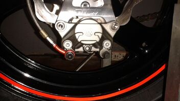

    sowas hab ich dran
    gruss stihl
  • Kann ich jeden "84mm" Brembosattel den ich im Netz finden kann für den Tygahalter verwenden. ( ausser radial is klar )
    Wird wahrscheinlich vom Offset abhängen, ob das überall gleich ist?

    Anders gefragt:
    die Brembo Sättel mit 84mm (32 u. 34mm Kolben) sind vom Offset her alle gleich m.W.
    lediglich der CNC Sättel ist schmäler aufgrund des fehlenden Abstreifgummis

  • gbmoto mini race caliper and mount bracket suzuki vj22 rgv250
    Wenn ich den Preis für Tyga-Halter, Brembosattel etc. ansehe, scheint das GP-Moto Element für ca. 140,- nicht schlecht.
    Sorry, mein Fehler nur das Bracket kostet 140,- Euro!
    Was kommt dazu?
    Bremsbeläge, Steuern, Zoll?
    stihl:
    So habe ich mir das auch vorgestellt.
  • Wiegt in etwa die Hälfte der Brembo Lösung mit Tyga Halter
