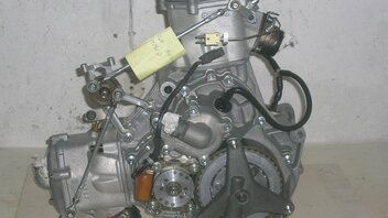

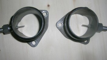

Ich würde gerne Wissen wo am Krümmer Ihr den Fühler montiert habt. Hab da leider zu viele unterschiedliche Aussagen erhalten. Benötige eine Entscheidungshilfe / Erfahrungswerte !
Zu lesen in diversen Foren sind Werte von 100 mm bis 150 mm ! Aber von wo aus gesehen? Kolbenmitte- bzw. Kolbenrand ? Auslasskante ? Watt denn nu ? ![]()
Als gelernter Heizungsbauer kann ich aus Erfahrung sagen, dass u.a. der Messort eine sehr wichtige Rolle spielt um korrekte Werte bzw. richtige Rückschlüsse auf die Verbrennung zu erhalten. So leitet man den Messort im Heizungsbau her: 2 mal Durchmesser der Abgasöffnung-Öffnung ist = der Abstand für die Messbohrung vom Abgasausgang…….
Das würde in meinem Fall bedeuten: ca. 8 cm nach Auslassöffnung. Das würde sich mit den Herstellerangaben sowie Werte von Rotax decken.
Wie auf dem Bild zu erkennen hab ich mich für den Messort entschieden, wo die Klammer provisorisch montiert ist…….
Irgendwelche Einwände Eurerseits ?
