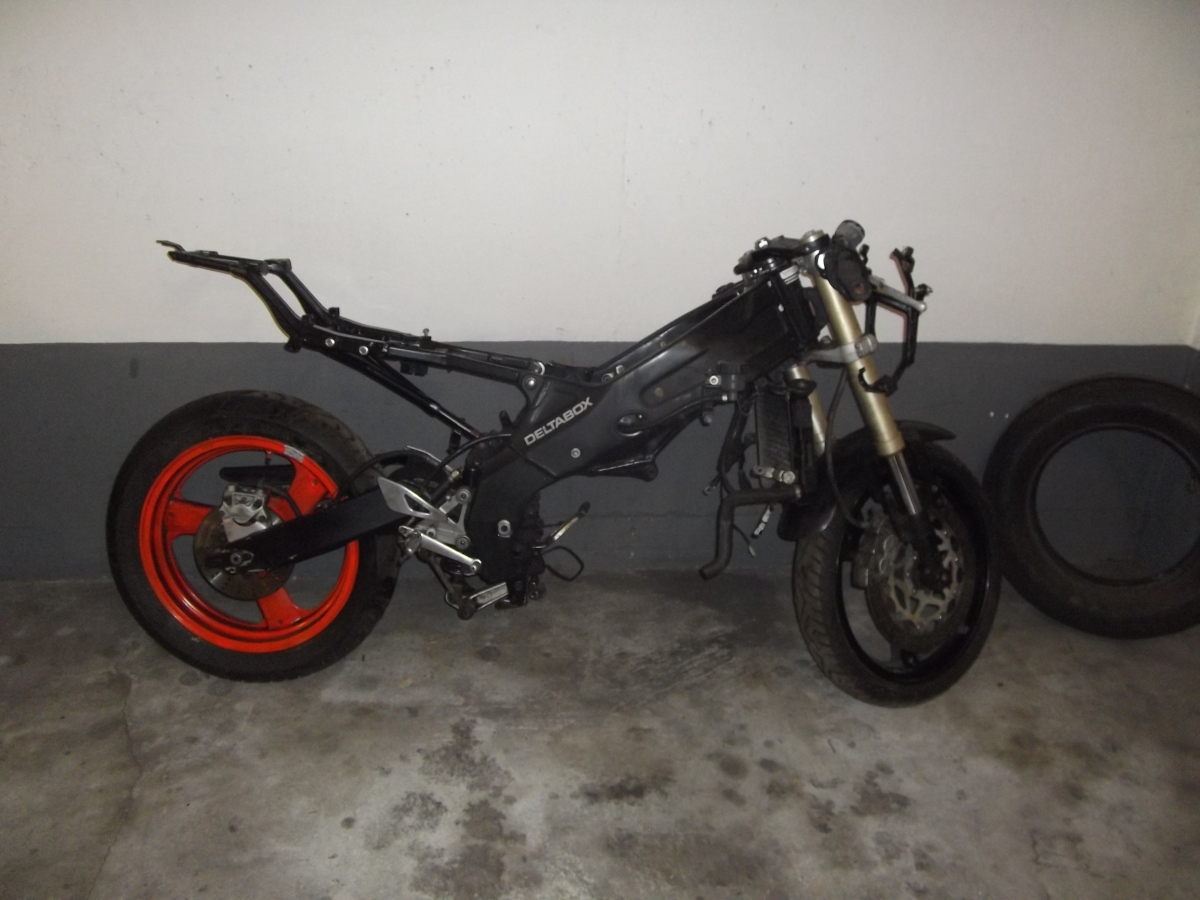

  • weiter gehts....
    erstmal die TZR nackig gemacht.
    Laufleistung laut Tacho 22 000 km
    Bestandsaufnahme:
    Federung vorne: Gabel-Simmerringe trocken
    Federung hinten: intakt und trocken
    Bremsscheibenverschleißmaß v + h ok und Bremsen funktionieren einwandfrei
    Bremsschläuche in Ordnung, d.h. keine Risse oder spröde….
    Motorhalter am Rahmen nicht gerissen ( alte Krankheit der TZR )
    Lenkkopflager = "spiel- und knackfrei"
    Zu machen:
    neue Bremsflüssigkeit v + h
    neue Reifen
    komplett neue Benzin- bzw Ölschläuche
    neuen Bremsflüssigkeitbehälter für vorne
    neuen Kühlerhalter rechts
    neues Kettenrad+Ritzel, Übersetzung ? 18/47 ?
    neuen Kupplungshebel
    Austauschmotor frisch machen
    Verkleidung, Tank und Felgen neu lacken
