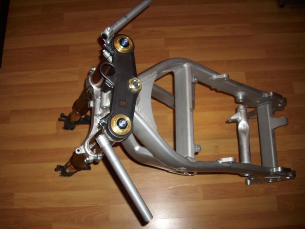

    Der Rahmen hat zwischen den Unterzügen 225 mm , ich glaube der 750 iger TZ ist etwas :nuts:
    breiter :loudly_crying_face:

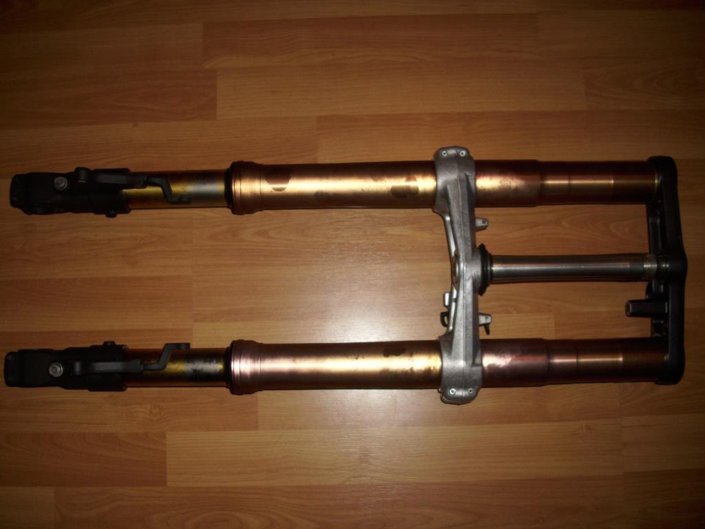

    Für eine Supermoto hat die beschaffte Gabel zu wenig Federweg :domino:
    Die Gabelbrücke passt schon mal ohne Drehbank/ Fräse :biggrin:
    Aber die Lagermaße für den Lenkkopf sind mal grob daneben und das hohlgebohrte Gabeljoch abdrehen oder den Rahmen aufspindeln kommt nicht in Frage :kotz:
    Angeblich gibt es ein passendes Lager :red_heart:
    Gruß Volker
    Edith : Gabel mit Brücken 8,7 Kilo

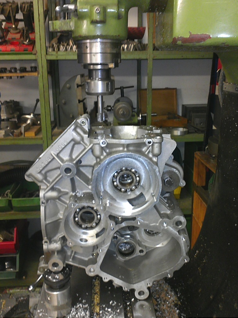

    Motorseitig hatte ich schon letztes Jahr neue Pleul bestellt , Kurbelwangen hatte
    ich leider keine doppelt aber Gufi hatte welche :daumenhoch
    Die längeren KTM Pleul habe ich schon bei meinem ersten Umbau verwendet und
    die funktionieren immer noch, obwohl der Pleulfuß kleiner geschliffen werden muß
    weil die sonst nicht in das Kurbelgehäuse passen.
    Die Wellen mit KTM Pleul und Lagern verpressen hat wie letztes mal Gufis Kurbelwellenmann gemacht wie auch das Zurückschleifen der Wangen für die KTM Anlaufscheiben :daumenhoch

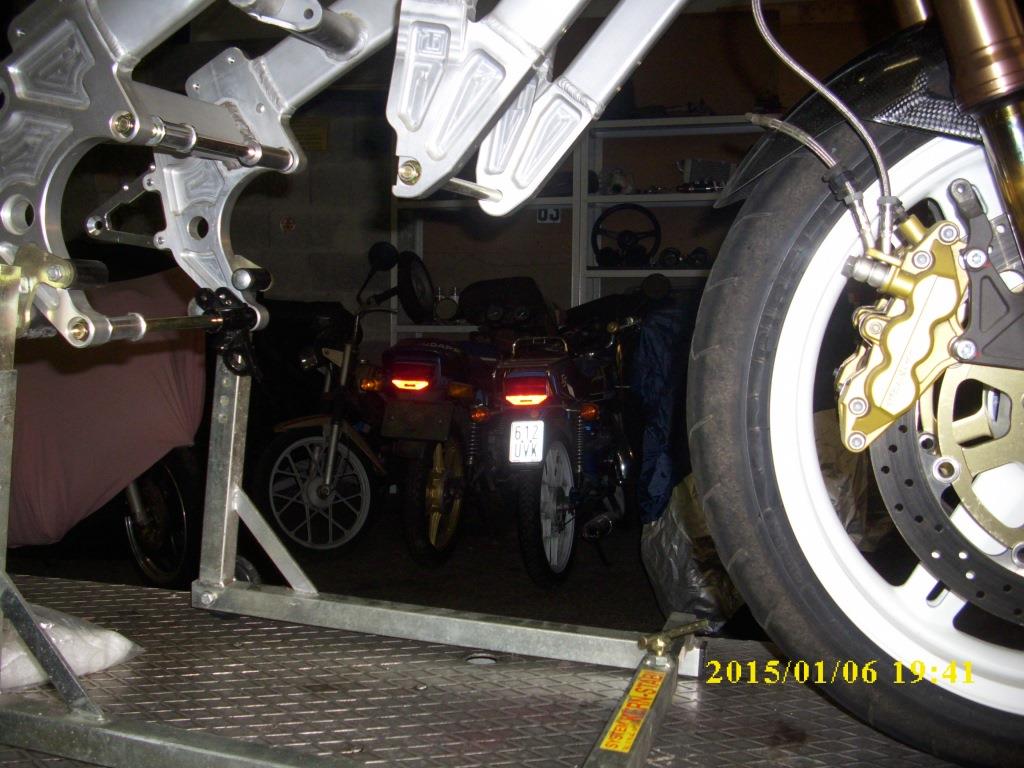

    Hier habe ich auch etwas geschafft :D

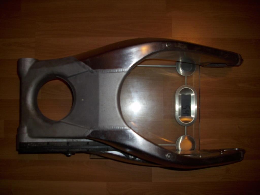

    Die Schwinge für meinen Umbau sollte eine Bananenschwinge werden , um den unteren Auspuff nicht mehr durch die Schwinge zu würgen :kotz:
    Die schicke Schwinge einer aktuellen Kawasaki ER 6 hatte es mir angetan und die war wie gewünscht auch ein gutes Stück länger , aber nach dem Wiegen ist das Teil durchgefallen :loudly_crying_face:
    Eine andere Schwinge ist schon bestellt , mal sehen ob es passt :ichsagnix:

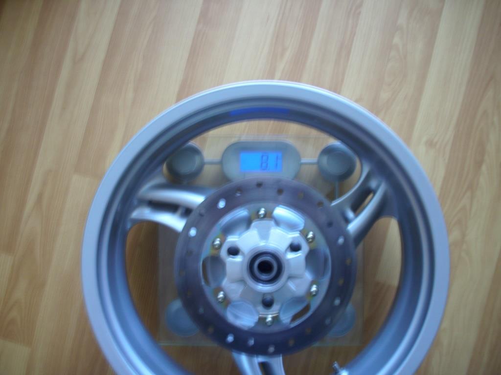

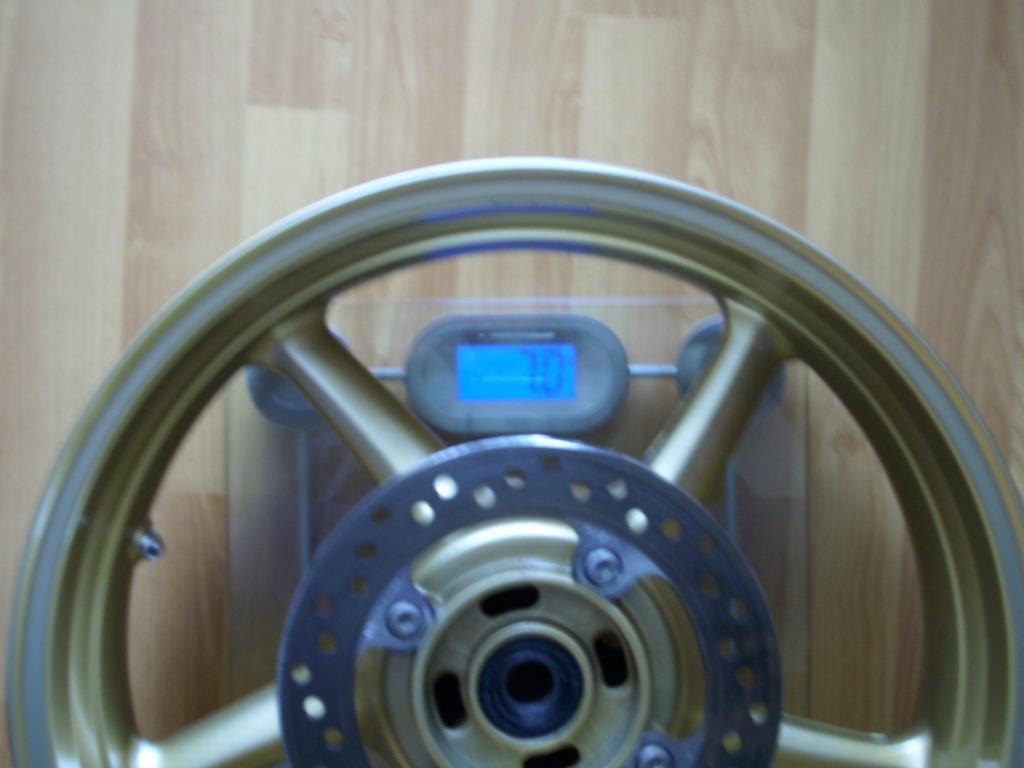

    Bei den Felgen sollte es etwas von Triumph werden ( Daytona 675) , die hat sich auch auf
    der Waage prima gemacht aber es wird wohl doch etwas aus Japan :domino:
    Die passenden 6 Kolbenzangen aus der GSXR 1000 sind mit Bremsscheiben schon montiert.
    Beim Motor müssen noch ein Paar Späne fallen.
    Aktuelle Fotos muss ich noch machen
    Gruß Volker

    Aktuelle Fotos :winking_face:
    Im Hintergrund noch 3 Zündapp Baustellen :like:
    Ich habe zu viele Baustellen :mecker:

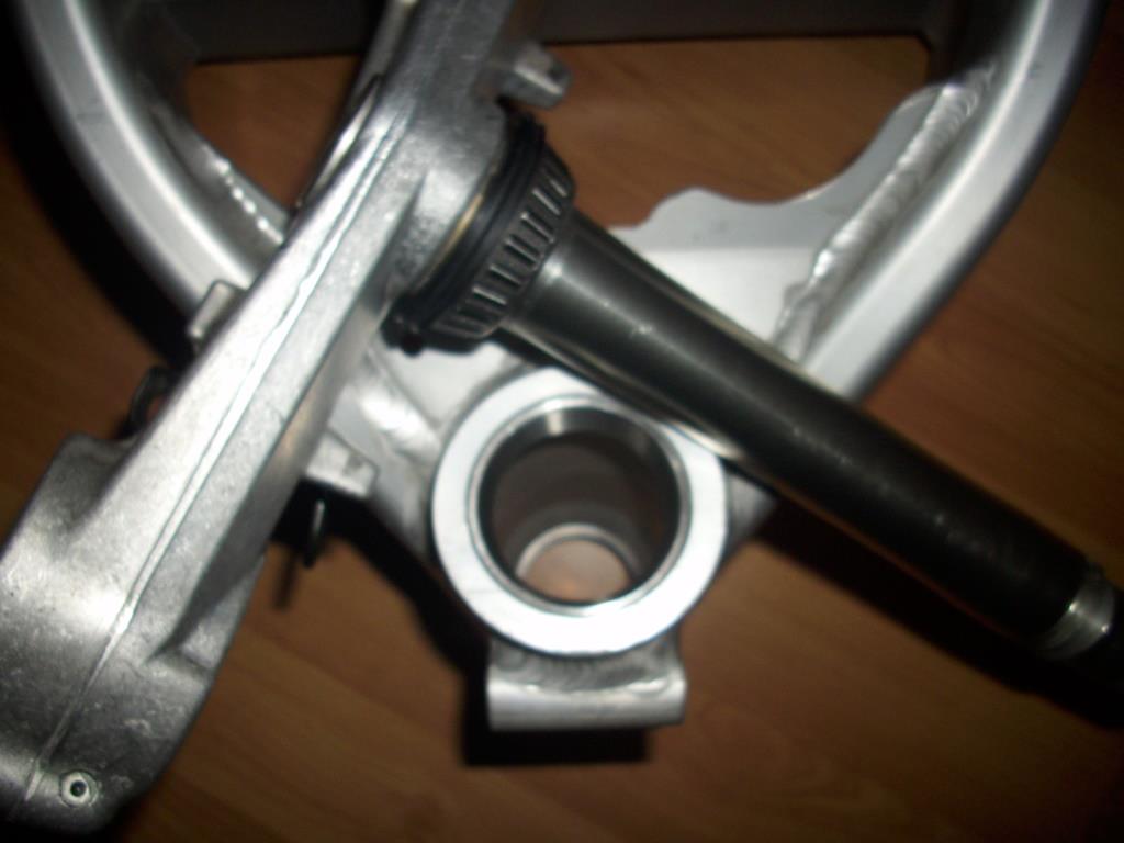

    Warum eigentlich :domino: :nixweiss:
    Die Schwinge wird es :red_heart: und sogar italienisch :D und auch noch leichter :like:
    Mal schauen wer denn schön Aluschweißen kann :nixweiss: um die Aufnahme für die
    Schubstrebe zu befestigen , mir fehlt leider das passende Schweißgerät und die Übung :loudly_crying_face:
    Gruß Volker
