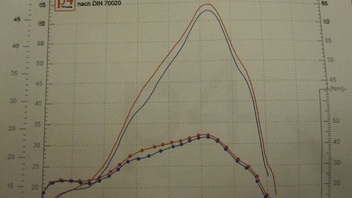

    Original von Manuel
    Meine Erfahrung mit JL links/rechts verlegt in Edelstahl:
    leistungstechnisch Welten zur Arrow (alt und neu).
    was sind welten :confused_face: beim treffen hat der prüfstand ne hübsche kurve ausgegeben die bis auf 65 hinaufging. ok, es war ziemlich kalt. aber so schlecht kanns ja nicht sein :nixweiss:
