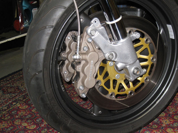

Hier, TL1000 S bzw. Hayabusa und und und. Bremst aber schon,wenn sich eine Fliege auf den Hebel setzt. Nur was für echte Kerle :D. Ich habe das komplette System verbaut, also incl. dem Bremszylinder, traumhaftes Ansprechen garantiert, kaum Handkräfte.
Gruss Holli
