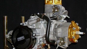

  • köpfe in gold sehen einfach gut aus. punkt basta. und da ich meine rgv auch oft ohne verkleidung sehe, muss sie auch darunter perfekt sein. ich habe alles nach meinen wünschen gestaltet und ungebaut, und dann werden auch die köpfe so wie ich das will.
    die köpfe bleiben jetzt aber wie sie sind weil ein umeloxieren technisch bedingt kein schönes ergebnis bringt. die nächsten werden aber gold eloxiert. und wieso? weils mir gefällt

    Hier mal ein Bild vom Tyga NSR 300 Motor.... Wer´s hässlich findet kann ja wegschauen.
