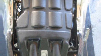

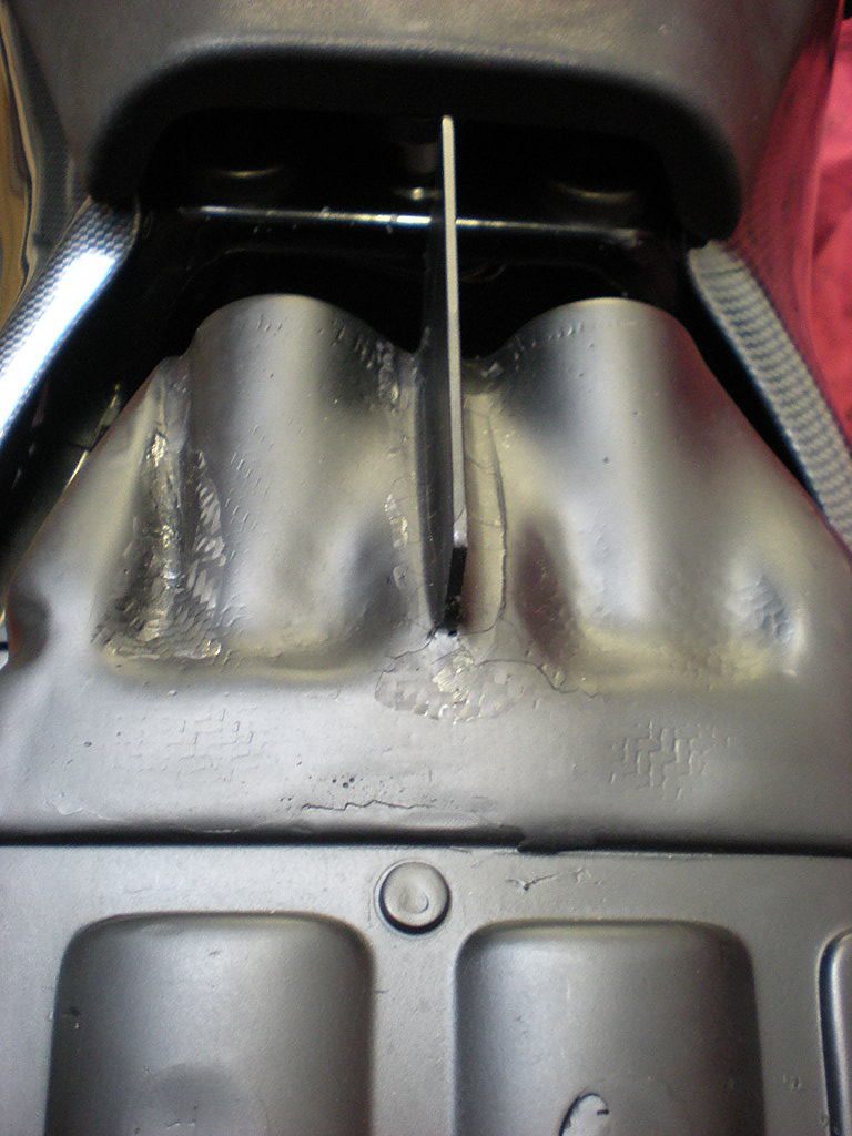

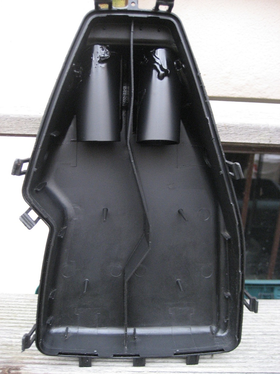

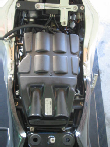

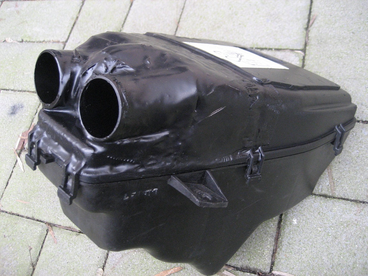

Airboxdeckel-neue Rohre implantiert
    Original von Dansan
    Bei der neuesten generation von sportmotorrädern ist eine variable ansauglänge verbaut.Demnach
    durch verkürzen der ansauglänge mehr drehmoment im oberen drehzahlbereich durch verlängern mehr drehmoment im unteren drehzahlbereich.Was ich mit der verlängerung der rohre bezwecken will ist,kürzen kann man später immer noch :biggrin:

    Wenn die Rohre nur dicker werden steigt die Resonanzfrequenz des Helmholtzresonators. Mit längeren Rohren kann das dann wieder kompensiert werden. Ob die Reso aber überhaupt im Drehzahlbereich des Motors liegt :nixweiss:

  • die länge der rohre im lufi-oberteil haben doch nichts mit variabler ansauglänge zu tun...
    ..variable ansauglängen beziehen sich auf die ansaugkrümmer :aha:
  • Hi!
    Hab mal gerechnet: Wenn die Airbox n Volumen von 5l (pro Zyl) hat und 30-er Rohre mit 70mm dann ergibt sich ne Resonanzfrequenz von grob 60Hz = 4800rpm. Um die Reso auf 11000 zu bringen bräuchte es Rohre mit <1cm, also Löcher. Diese haben aber noch nie gut funktioniert, oder?
    Auswirkungen der Reso: Unterhalb Reso wird praktisch "frei" angesaugt. Oberhalb Reso wird nur aus dem Airboxvolumen gesaugt, die Rohre sind praktisch "dicht" und stellen nur einen näherungsweise konstanten Luftstrom zur Verfügung. Was genau bei Reso passiert weiss ich nicht so ganz, theoretisch sollte es so sein dass der Motor im Ansaugen behindert wird.
    Da Motoren mit freien Löchern meist nicht gut laufen vermute ich mal dass die Reso entweder unterhalb oder ganz oberhalb des Nutzbereiches liegen sollte. Aufgrund des Unterschiedes frei saugen - aus Airbox saugen wird aber in beiden Fällen das Vergasersetup stark unterschiedlich sein.
    Werde vielleicht mal Resonanzmessungen mit meiner zweiten Airbox machen :smiling_face_with_sunglasses: Dann könnte man mal bewusst die Reso auf 10-11k legen und mal kucken was passiert... problematisch ist aber sicher dass die Airbox 2 Ausgänge hat :nixweiss:
    Jedenfalls ist es sicher keine schlechte Idee bei dickeren Rohren diese zu verlängern um die Reso aus dem Nutzbereich rauszuhalten :nixweiss:
    Gruß, J-C
  • 5 Liter pro Zylinder? Ein bisschen viel finde ich...
    Ohnehin ist es sehr schwer da was zu berechnen, mit einfachen Mitteln und ohne wirkliche Messmethoden muss man da viele vereinfachende Annahmen machen, die das Ganze ziemlich verfälschen können.
    Schwer theoretisch bestimmbare Fragen kommen hinzu..
    Wie wirkt sich die Form der Box aus?
    Wie spielt die Ansaugdauer- und Zeit der Vergaser rein?
    Ist der Helmholtz-Resonator, von dem du, meine ich, deine Formeln her hast, nicht für konstanten Durchfluss?
    Insofern sollte man die Rohrdimensionierung wohl ausschließlich der besten Airboxfüllung und Luftberuhigung widmen... :daumenhoch
