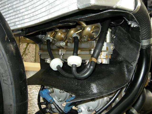

Eine Mikuni Vergaserbatterie für eine 500er (zB. Roc oder Harris V4)
kostet locker mal 12000 Euro. -
4 x 34 Koso 430 ,-
Gut..die Qualität lässt zu wünschen über..aber schön klein sind sie ja...
Hört sich nach Rollergaser an. So einfach ist´s dann auch nicht. Aber Cagiva hat´s auch jahrelang ohne die teuren Mikunivergaser hingebracht. Sah auch gepfuscht aus, waren aber wenigstens vier Vergaser. Bin sicher, man könne eine Batterie nachbauen. Ist auch nur ein Klotz Alu.
Was würde gleich noch ein Spritzerset x4 vom Daniel zusammen aus dem Portemonee ziehen?
Ich meine verträglich und 4er Drosselklappenbatterie sollte wohl für Peanuts aufzutreiben sein.
Was hat denn eigentl. die aktuelle Paton GP 500 für eine 4er Batterie drauf?
Kann da jemand was anhand der Bilder mutmaßen?Aber bliebe dann ja immer noch ein V4 :O
C.
4 einzelne mikuni´s oder koso´s bauen zu breit.
die paton hat delorto´s drauf. die lassen sich aber ohne passende pc-software nur ungenügend abstimmen.
deswegen hat aprilia ihre 250er pr´s auch nur mit passender pc-software ausgeliefert. -

deswegen hat aprilia ihre 250er pr´s auch nur mit passender pc-software ausgeliefert.Ich denke das wird bei einem RD Motor nicht nötig sein - ein Rennmotor war er noch nie. Man kann ja zB. Abgastemp. messen, das sollte dafür locker reichen.
hi skn
wieso laufen bei der anordnung die zylinder unterschiedlich fett-mager?gruß Richard
