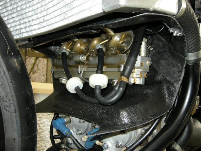

RDRZ 500 in TZ Rahmen + TZ-Zylindern
  • Hallo, ich bekomm‘ einmal BeschleunigungsÄNDERUNG bitte. 4-Takt? Nö, is‘ mir zu fett. Lieber da, den schön mageren 2-Takter mit Biss. Zum Mitnehmen? Ja bitte. Tüte? Och,'geht auch ohne gut. Dann noch von den dicken Birnen dort. Das war alles? Joh, reicht wohl für's Erste. :face_with_tongue:

  • Sehe ich das richtig? 2 Vergaser für vier Zylinder? Entweder laufen die vorderen zu fett oder die hinteren gehen fest.
    Aber Hauptsache ich kann sagen, dass ich einen V4 habe... :respekt:
  • Was haben denn die 500er RDs für einen Hubzapfenversatz?
    Bei den 350er Banshees gibt ja auch die EIN-Vergaser mit Splitansaugkrümmer und sollen mit besserem Ansprechen und mehr Groundbumms einhergehen, also sofern da 180°-Versatz :nixweiss:
    V4 is' halt auch langweilig. Toll, so weit kompackt gepackt, dass nahezu jeder Ansaugweg Murcks ist ... Als ob's bei über 210kg im Originaltrimm noch irgendwen bezgl. Kompacktheit und/oder Handling zu interessieren hätte.
