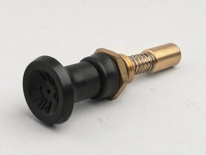

  • Mir ist heute beim Umbedüsen fürs Wochenende dummerweise eine der beiden Choke-Muttern gebrochen und ich bekomme keinen Ersatz bis Samstag. Spricht was dagegen den Choke einsatz der durch den Bowdenzug herausgezogen wird einfach in den Vergaser zu stecken und dann mit einer Schraube zu blockieren? So hat zwar nur einer der Vergaser Choke, aber besser als mit gebrochener Schraube und Falschluft aufn Ring zu gehen?! Ich versuche zwar morgen nochmal das Gewinde zu kleben, aber ich denke nicht das ich Erfolg damit haben werde.

  • Habs jetzt so gelöst, das ich das ganze mit einer Schraube festgestellt hab, also hat nur einer der Vergaser Choke, macht aber nichts, bei den Temperaturen brauch ich den Choke eh nur die ersten 2m.

  • Um das schon etwas älter Thema nochmals zu beleben, hätte ich mal eine Frage zum oben abgebildeten Chokezug. Wenn ich diesen nur in den linken Vergaser schraube, so wie es der PSW geschrieben hat, lass ich dann beim rechten Gaser die Choke-Schraubenöffung einfach offen? Oder wie läuft das mir nur einem Chokezug am linker Vergaser. Irgendwelche Nachteile durch den Umbau?
  • Rechts musst Du dann die Öffnung vom Choke natürlich schliessen. Ansonsten wird da Luft (Falschluft) gezogen,der Choke ist da per O-Ring abgedichtet.
    Nachteile gibts eigentlich keine, der Motor könnte ein wenig startunwilliger sein.
    Macht für ein Rennmöppi Sinn, nicht unbedingt für den Alltag obwohl es da auch funzt.
    Gruß Holli
  • na.....es nutzt doch eigentlich gar nix die öffnung einfach nur zu verschleißen!!! denke da muss auf jeden fall der messingbolzen inkl. feder mit rein, sonst ist´s für den motor als wenn man permanent mit gezogenen choke fährt !?[SIZE=7] (oder?)[/SIZE]
