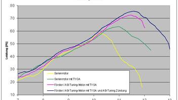

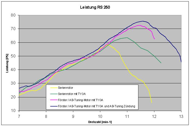

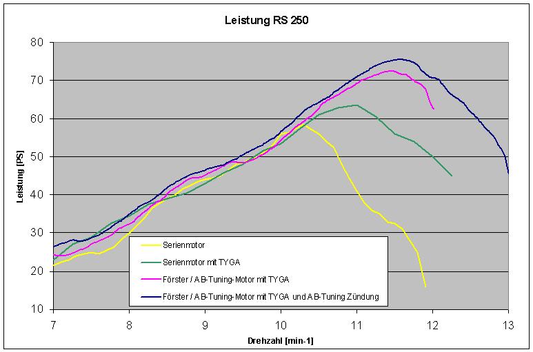

  • vlt hilft dir ja das diagramm vom kurvenparker etwas....
    ich finde da sieht die tyga sowohl mit apriliazündung als auch mit der ignitech gut aus. jedoch würde ich dir für die strecke defintiv zu normalblech raten! die edelstahl haben manchmal probleme mit den temperaturschwankungen und können reissen!
  • Hi!
    das ist es ja was mich nicht ganz überzeugt: Die Tyga bringt im Midrange relativ wenig zum Aprilia-Serienpott. Und RGV-Serie ist glaub eher etwas besser. Wenn ich dagegen die Kurven Kit1-Kit2 von der Förster Heimseite vergleiche (Unterschied: Nur noch Jolly drauf) kommt da mit der Jolly kräftig Druck schon ab 8k dazu. Die Kurve Kit 1 ist dort aber (von der Spitze abgesehen) nicht weit von "Kurvenparkers" weg, also Prüfstand scheints nicht zu sein.
    Denn wenn ich nachher nur >10k mehr Leistung habe ist genau das Gegenteil von dem was ich wollte, auch wenn der Gedanke verlockend ist dass es ab 10k mal "so richtig" vorwärts geht :biggrin:
