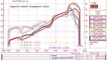

um mal Zahlen anzugeben: Laut meinem "GPS-Dyno" bringt die Arrow ca 4PS über den gesamten Bereich mit einer schön homogenen Kurve ![]()
Aus ungefähr 100 im 5. beschleunigt addiert sich das zu bis zu 7.5kmh mehr nach gleicher Zeit und durchschnittlich rund 20% besserer Beschleunigung.
Soweit ganz zufrieden stellend wenn auch von den reinen Werten her mehr zu erwarten gewesen wären nach dem was man immer lesen kann.
Bedüsung verträgt die Arrow wohl tendenziell etwas fetter als original, bei dem derzeitigen Wetter wärs orig wohl zu fett gewesen. Ist aber kein nennenswerter Unterschied zu original zu spüren, denke da kann man p&p montieren.
