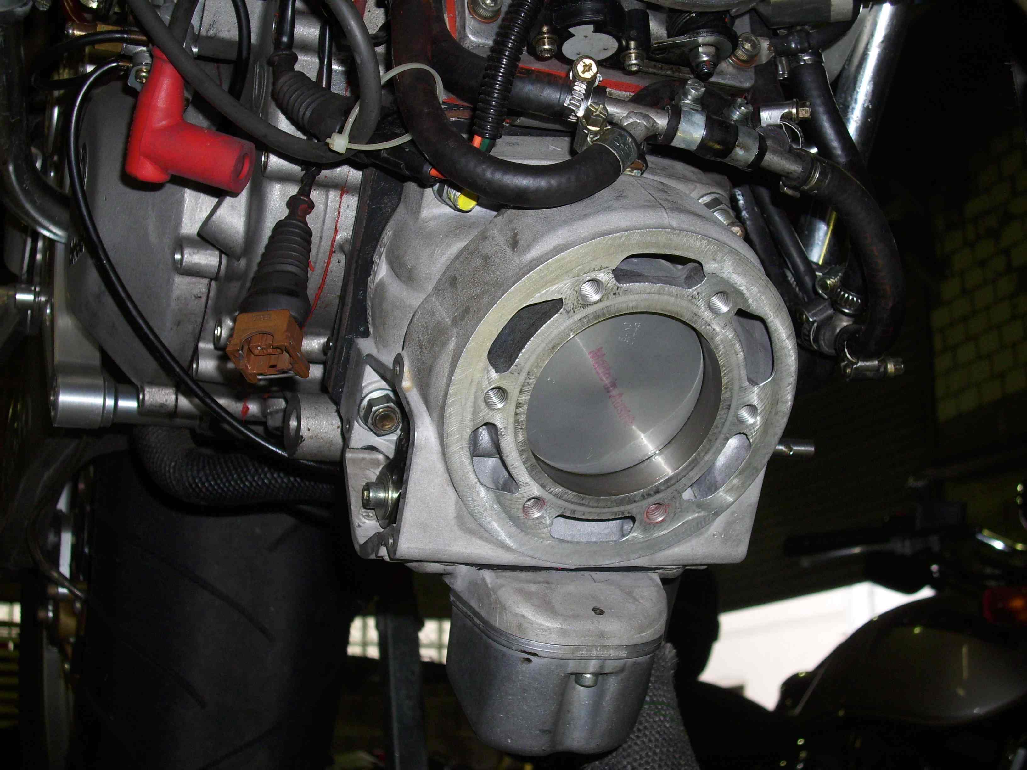

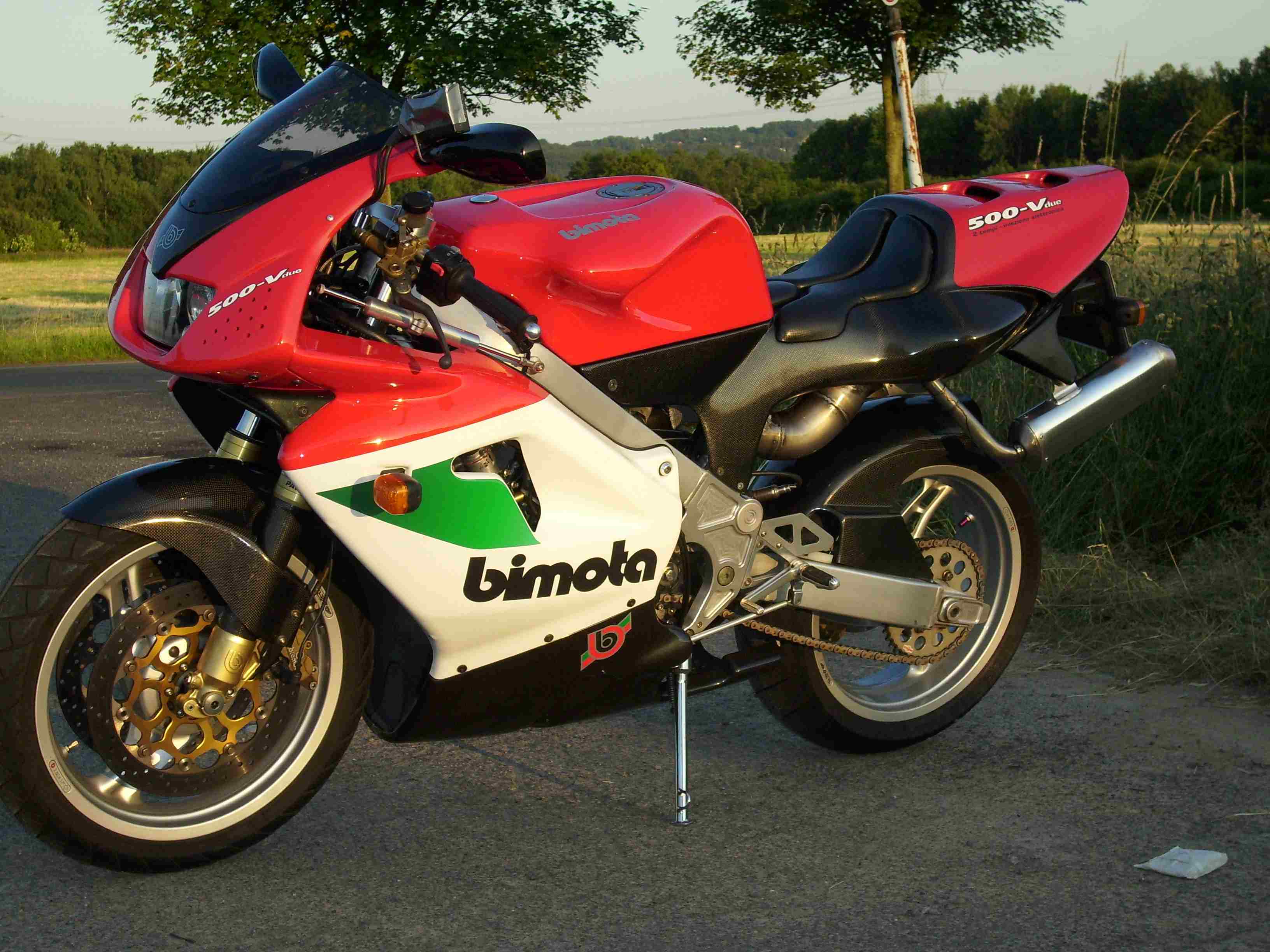

  • Die Software für die Marelli Einspritzdüsen ist schon gut fahrfähig und die ganze Arbeit hat sich gelohnt :smiling_face_with_sunglasses: :respekt: :daumenhoch jetzt weiß ich warum Gufi immer sagt das die
    Einspritzer keinen Schub haben :ichsagnix: mit der miserabelen Zerstäubung der Siemens Einspritzdüsen und dem ultrakuzem Timing kann das auch nicht wirklich Schub produzieren
    :teacher: aber nun ist Alles gut und ein Traum wie fein sich das Gemisch regulieren lässt.
    Foto von Heute :smiling_face_with_sunglasses:

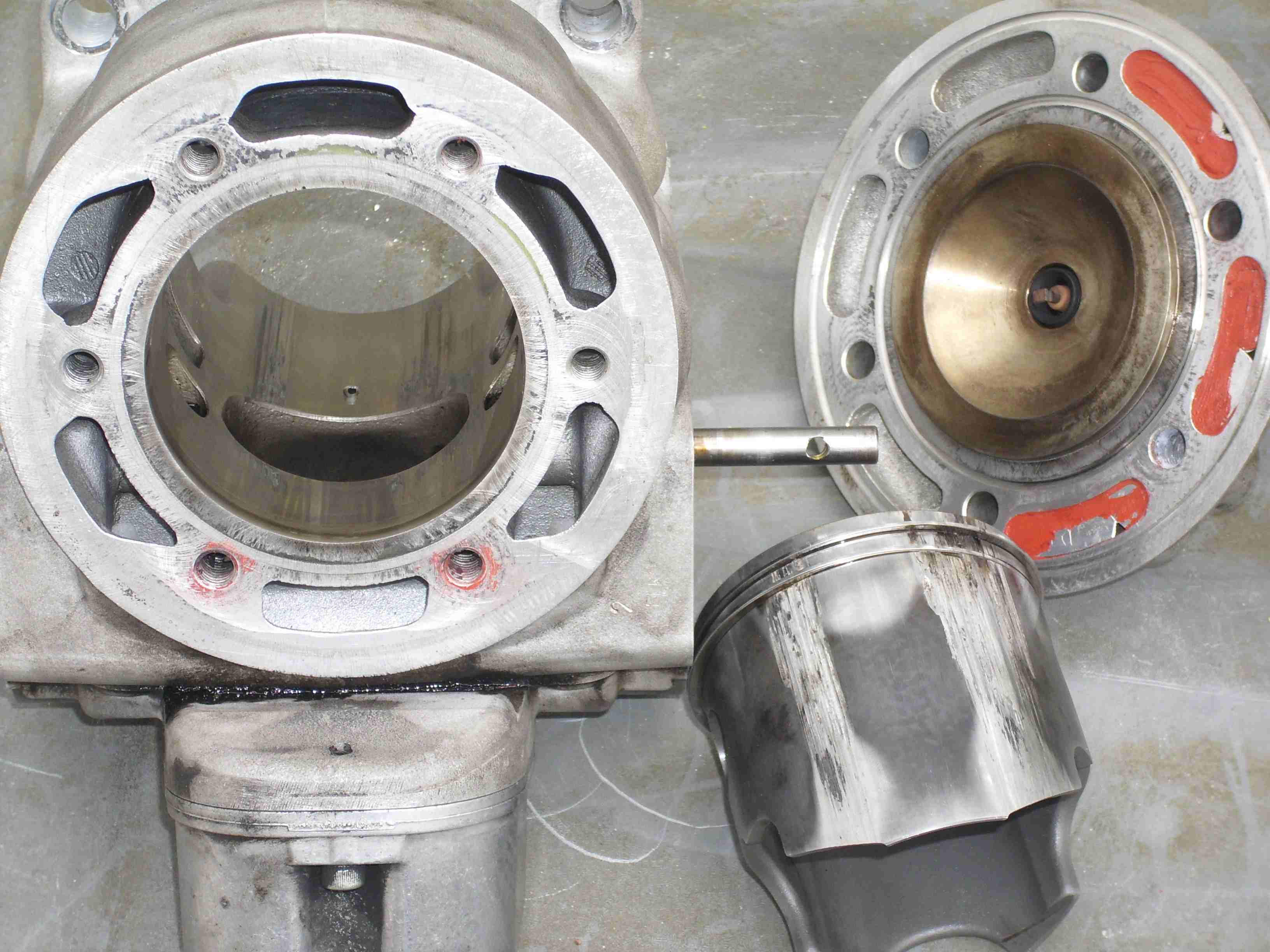

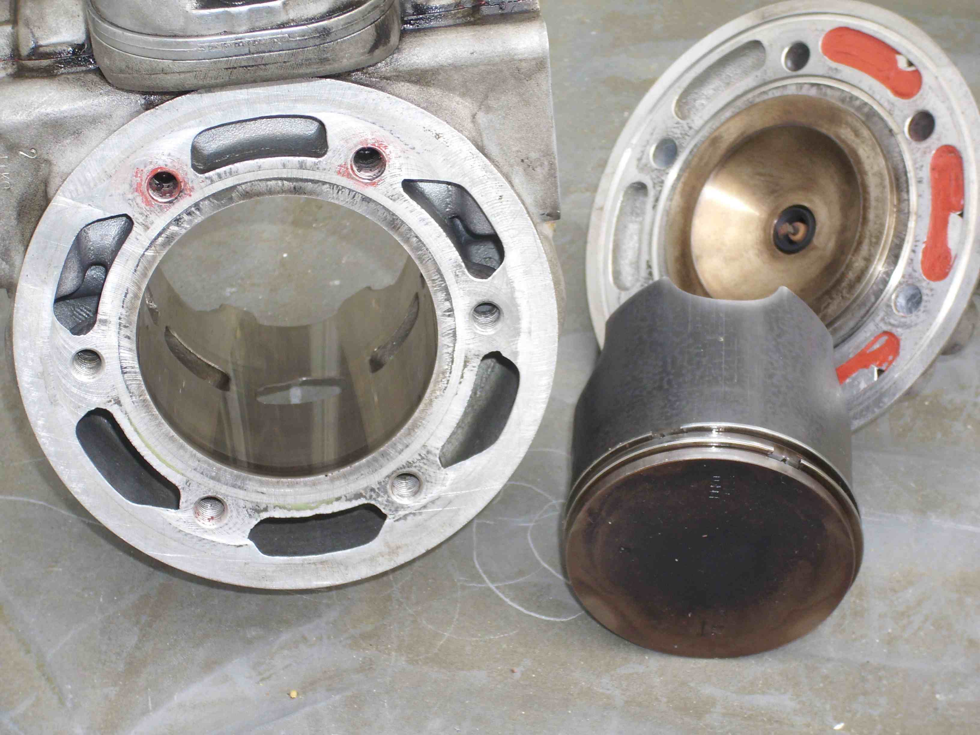

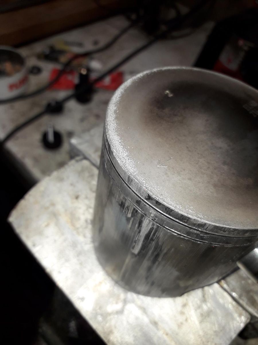

  • Hier auch mal die letzten Ereignisse.

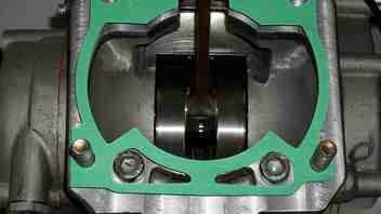

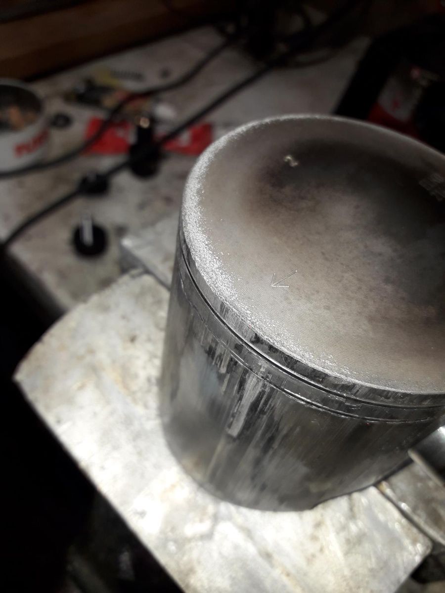

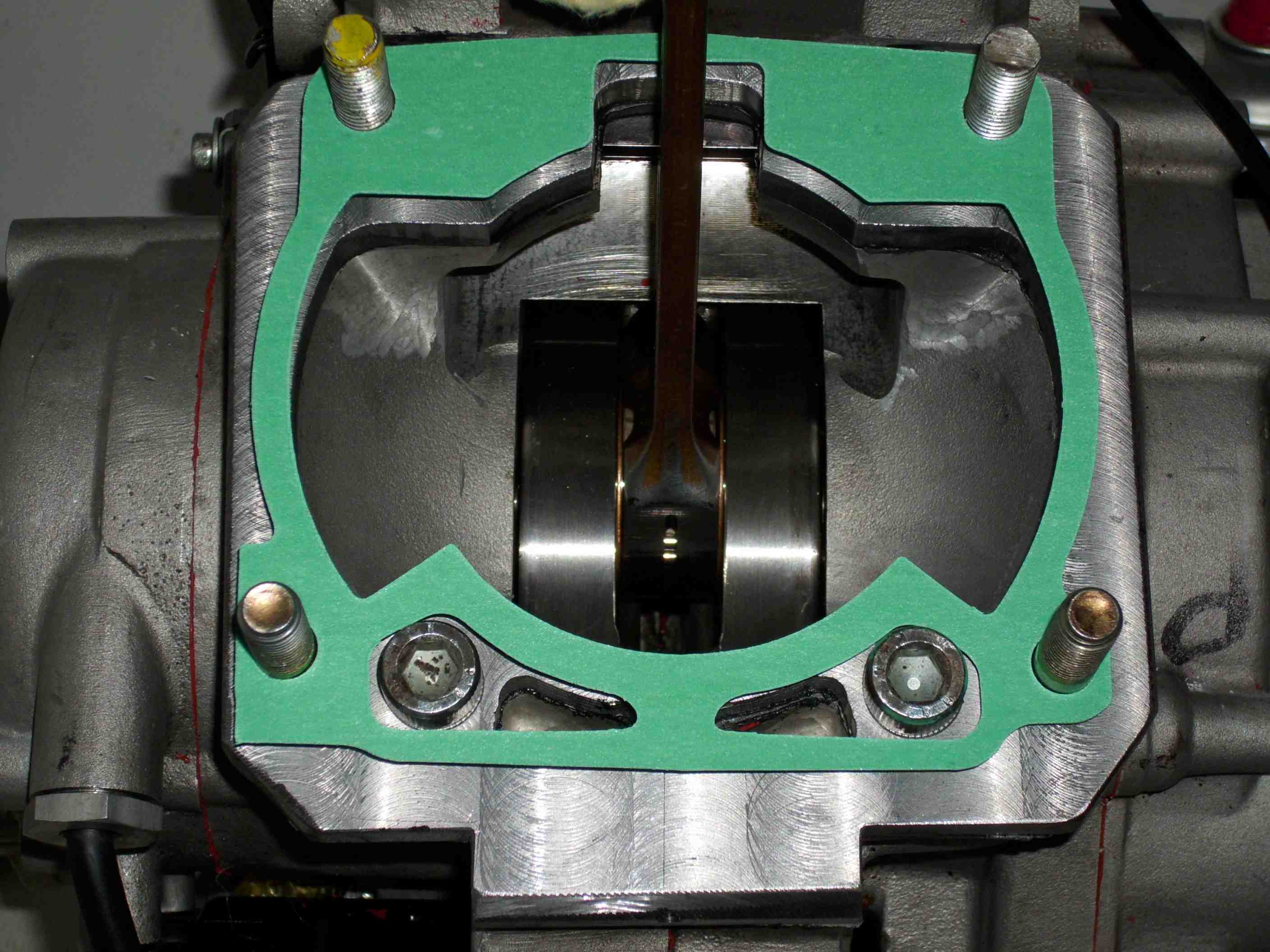

    Im Frühjahr 2019 habe ich bei wohl bei etwas kaltem Wetter und altem Benzin meine Kolben nach 7000Km Gesamtstrecke mit dem Umbau die Kolben gegrillt , da es Detonationen waren habe ich nach dem Zylinder Beschichten die Verdichtung und den Quetschspalt etwas freundlicher gestaltet ( dickere Fußdichtung) :nixweiss:
    Bei der Gelegenheit habe ich auch meine AS kürzer übersetzt damit der Motor auch im ersten Gang voll ausdreht und nicht in der hinterherhinkenden AS stecken bleibt :kopfklatsch:
    Der Rest vom Motor hat den Klemmer zum Glück unbeschadet überstanden :freak
    Das Reduzieren der Verdichtung hat 2 PS gekostet, dafür ist der Motorlauf sehr viel schöner und ist auch in der Abstimmung nicht mehr soo sensiebel :)
    Ein Dyno Video mit Minikamera durch die Airbox
    Externer Inhalt www.youtube.com
    Und noch nen Dyno Video gegen die Winterdepression ( läuft echt schön im Teillast ohne jeden Husten)
    Gruß Volker
