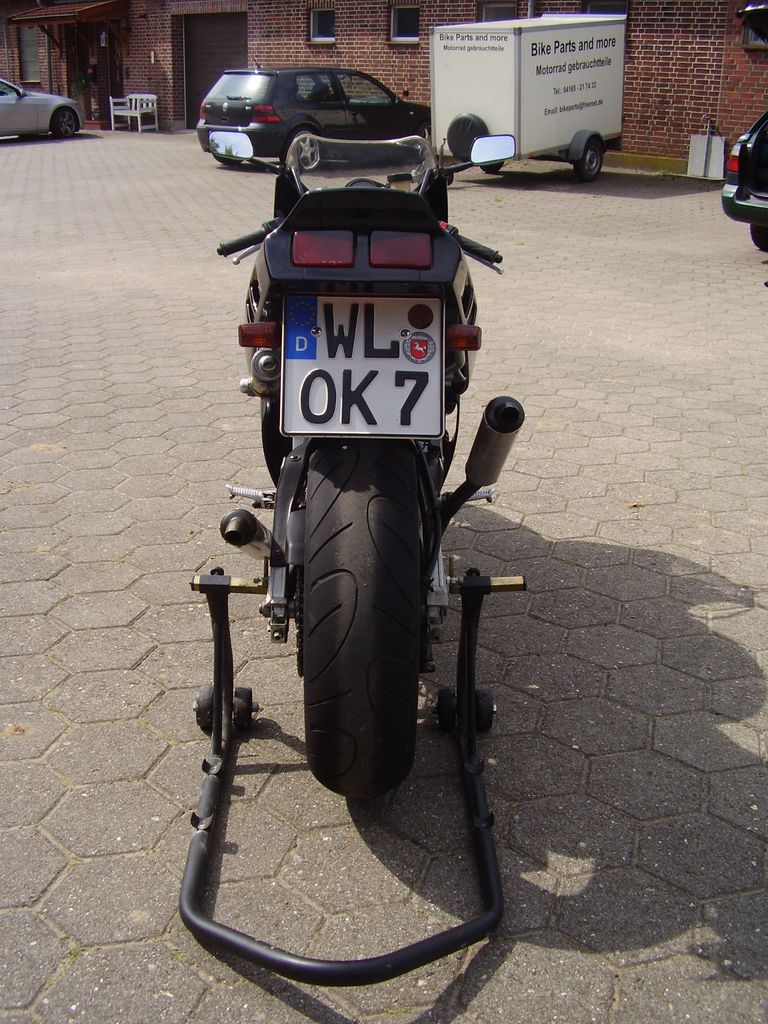

  • den 120/60-17 würd ich auf der 3er Felge sein lassen, da ist schneller mal der Lenker aus der Hand wie Du gucken kannst, besorg Dir den 110/70 passend zum hinteren, dann passt das schon.
    Original von JCN
    Hast mal nachgemessen?
    Edit: Habe mal den verknautschten R8 rausgenommen
    166 oder 167mm isser, wird recht eng mit der Kette
  • Das wollt ich wissen, danke Leute. Dann Tausch ich die um! :teacher: :D
    Wolle auch nicht hier auf "dicken" Reifen machen, hatte die nur so mitgebracht bekommen und hab gehofft das die auch irgendwie gut gehen :O
