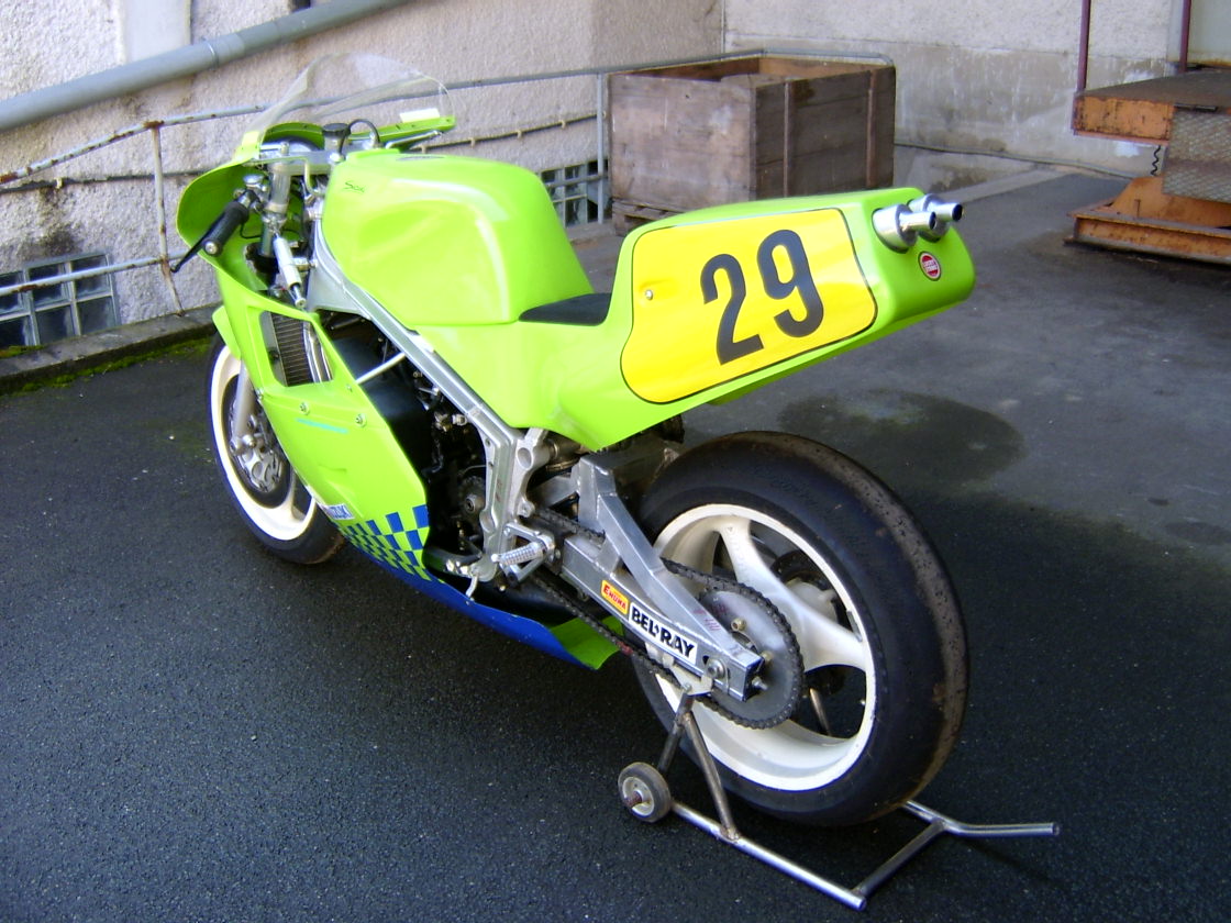

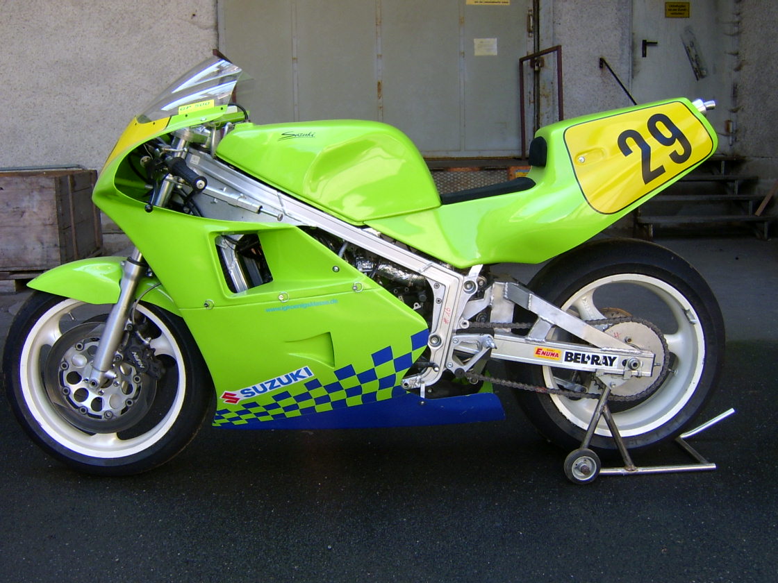

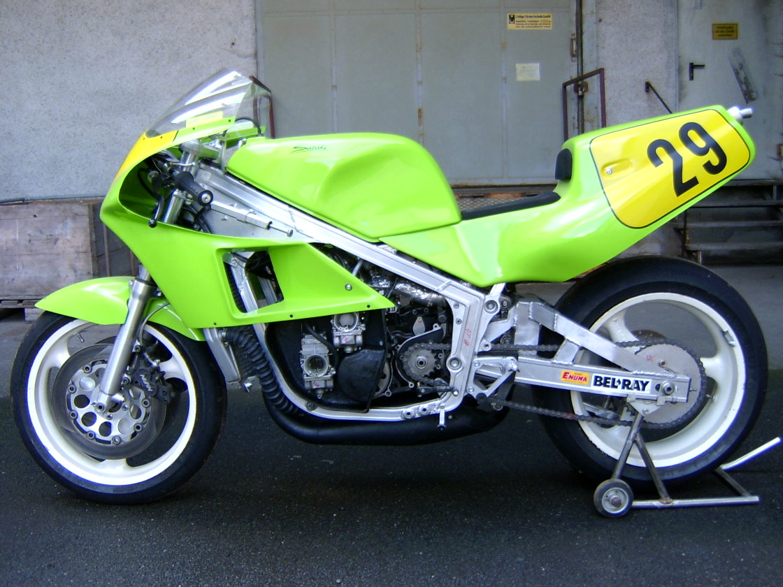

kurzer hand beschlossen mein kumpel ralf (rapumo=supersize tool) und ich die alte grüne renn-rg500 wieder zurück auf die straße zu bringen.
die basis war recht gut, der motor frisch überholt und auch sonst stand sie gut da.
es mußten natürlich allerhand umbauten vorgenommen werden.
als erstes flogen die marchesini-felgen raus, die schon bessere zeiten erlebt hatten.

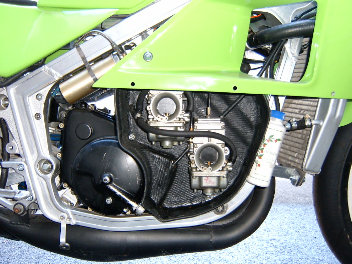

ein kickstarter wurde eingebaut, die tm34mm vergaser samt airbox wurden gegen auf 30mm aufgebohrte original vergaser samt luftfilter getauscht.
kabelbaum verlegt, seitenständer, lenkeramaturen, tacho, usw.montiert.
nummernschildhalter angefertigt, scheinwerfer in die verkleidung laminiert.
so gingen einige wochenenden und kästen bier drauf.

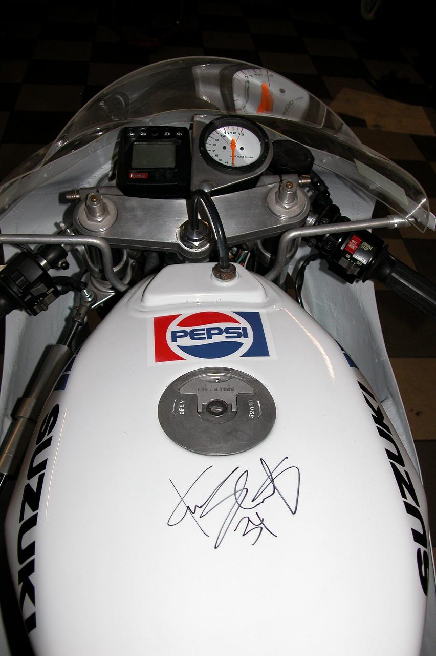

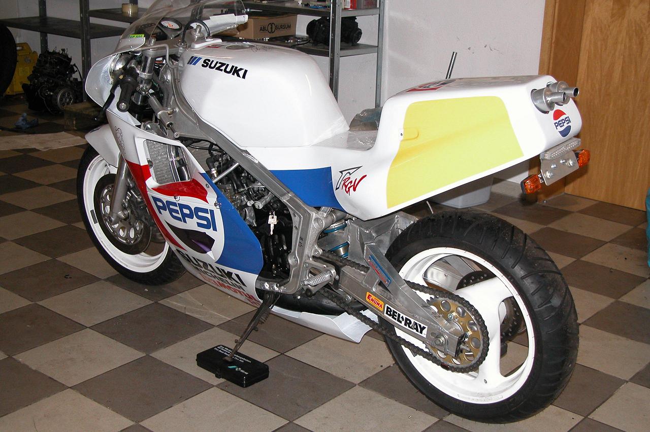

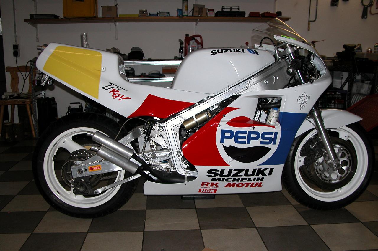

nun mußte sich für ein design entscheiden werden. da es sich bei der verkleidung um eine original 88er rgv500 verkleidung handelt konnte es nur ein design geben. die 88er pepsi lackierung muß drauf.
gesagt, getan.
Rg 500 / Str
Hersteller: Suzuki /RAPUMO-STR
Modell: RG 500 / RAPUMO-STR
Modifikationen:
-Gabel: Suzuki GR77B, voll einstellbar, überarbeitet von Wilbers
-Schwinge: Hersteller unbekannt.
-Umlenkung: höhenverstellbar
-Federbein: Hi-tec
-Lenkungsdämpfer: LSL
-Felgen: asahi 3,5 u. 4,5x17
-Reifengröße:120/70-17 / 160/60-17
-Kette: 520
-Übersetzung: 15/42
-Rahmen: Suzuki, serie
-Heckrahmen: eigenbau
-Bremssättel vorne: Nissin 4 Kolben
-Bremscheiben vorne: Nissin 310mm
-Bremssattel hinten: Toccico 2 Kolben
-Bremsscheibe hinten: Toccico 240mm
-Bremspumpe vorne: Nissin 16mm mit Stahlflexleitungen
-Motor: ehemaliger Rennmotor / STR
-Drehschieber: Stahl
-Getriebe: Suzuki verstärkt
-Thermostat: 50°C
-Kühler: ZXR
-Vergaser: Mikuni VM28, aufgebohrt DN30,5mm / STR
-Ansaug: optimiert
-Auspuffanlage: Kirsch
-Verkleidung: RGV 500-GFK / abgeändert
-Tank: original
-Höcker: Wanner-GFK / abgeändert
-Cockpit: STR -
