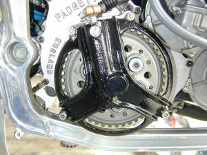

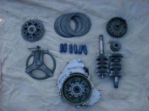

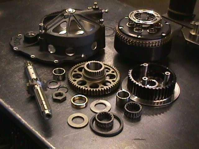

hier bilder vom padgetts getriebe samt trockenkupplung (bild1/2)
bild 3 von der dyson trockenkupplung. wobei zu erwähnen ist, das für die demontage der kupplungslamellen an der dyson-kupplung der ganze motorgehäusedeckel entfernt werden muß.

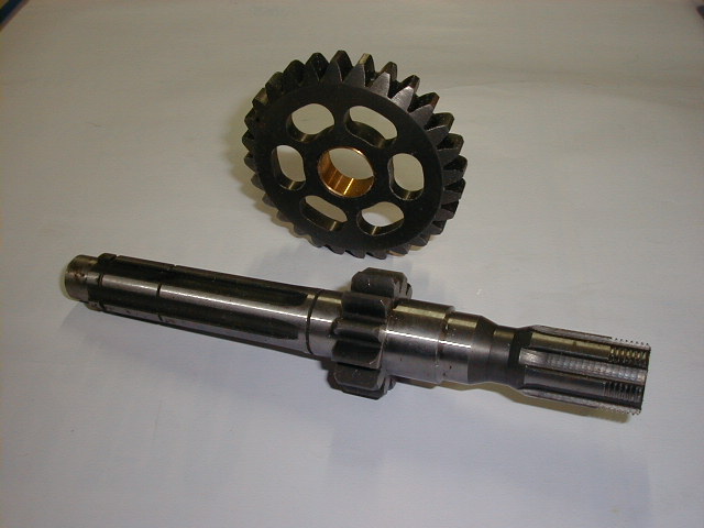

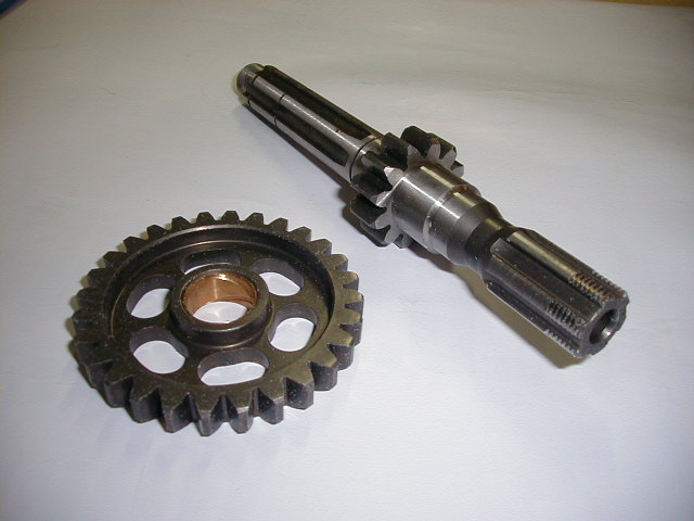

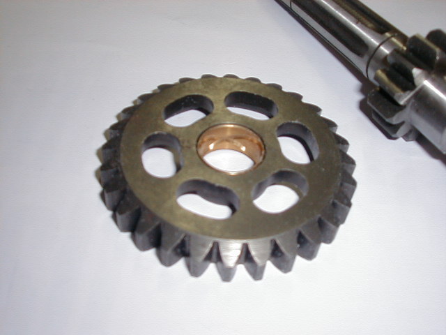

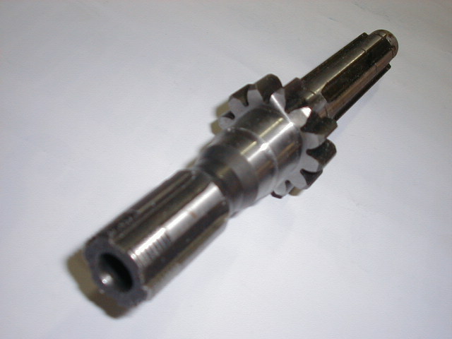

Der verlängerte 1.Gang stammt ursprünglich von einem engineer/machinist, der bei Bombardier in Italien arbeitet(e), namens Paolo Burneg*, gefertigt wurden wohl 12 Stück seiner Zeit, eines davon hat der Scott in USA derzeit.
Wieviele GHNs udn Kaysers werden wohl im Umlauf sein?
Grüße
vom Paolo 2001, als er noch 4 sets in Petto hatte:
"For sale:
> transformation kit for RG 500 Gearbox with modified 1st gear.
> The kit is composed by:
> -primary shaft with 12 tooth gear
> -secondary 28 tooth gear
> (factory gears 11/29)
> interchangeable with factory gearbox without modifications
> price: ITL 450.000 (Euro 232.40)
uhuhu, weiß nicht, wie die heute aussieht :shock:

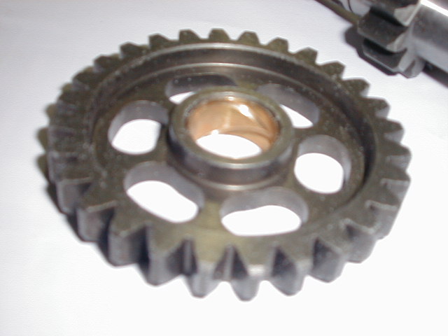

Wie erkenne ich denn den Unterschied eines originalen Serien-Getriebes zum verstärkten Update-Getriebe von 1993?
In dem 1. Bild von str-500 sind ja beide Getriebe abgebildet, aber der Unterschied nicht unbedingt erkennbar. Eventuell sehen die Klauen am Ansatz etwas verstärkt aus? Also primitiv ausgedrückt: eine Verdickung?

man erkennt den unterschied.
ausgangswelle:
hier sind die klauen der zahnräder des 5ten und 6ten gangs am ansatz verstärkt.
bei den zahnrädern des 3ten und 4ten gangs sind keine bronzebuchsen mehr eingepresst sondern die zahnräder laufen auf einer gehärteten metallbuchse die auf die welle aufgeschoben wird.
beim gangrad des 2ten gangs wurde die form der aussparungen geändert, sie schaut jetzt wie ein "D" aus.
aber achtung, dieses zahnrad darf nur in verbindung mit dem geänderten zahnrad des 6ten gangs, und umgekehrt, verbaut werden.
1er gang blieb unverändert.
getriebewelle:
hier wurden nur die schaltklauen der zahnräder 4und 5 hinterschliffen.
