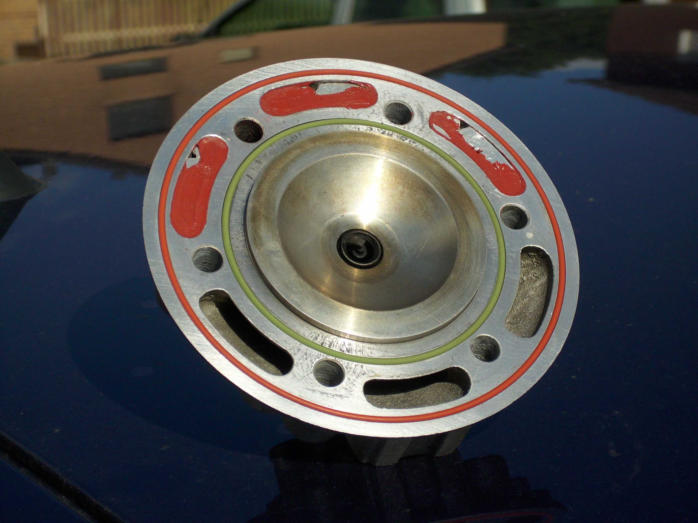

Eine genaue Aussage kann mann nicht geben wenn mann den rest der Kopfform nicht kennt.
Kleiner als 0,9 sollten es aber sein.
hier meine 250ccm Kopfgestaltung, relativ wenig Quetschfläche dafür aber 0.5 mm Quetschspalt bei
einem Volumen von um die 20 ccm bei einer Messung mit 1/2 Kerzengewinde.
Ich würde den Quetschspalt immer an der Quetschfläche bemessen.
Das ist aber nur meine Feststellung.
Gut das das Fressen ein Ende hat.
Gruß Volker
die Breite des Quetschspalts von geschätzen 9mm ist nicht gerade wenig.
Gruß Klaus
Hm,
die Bohrung ist 72 ,wäre das dann viel?
Original von vollifisch
Hm,
