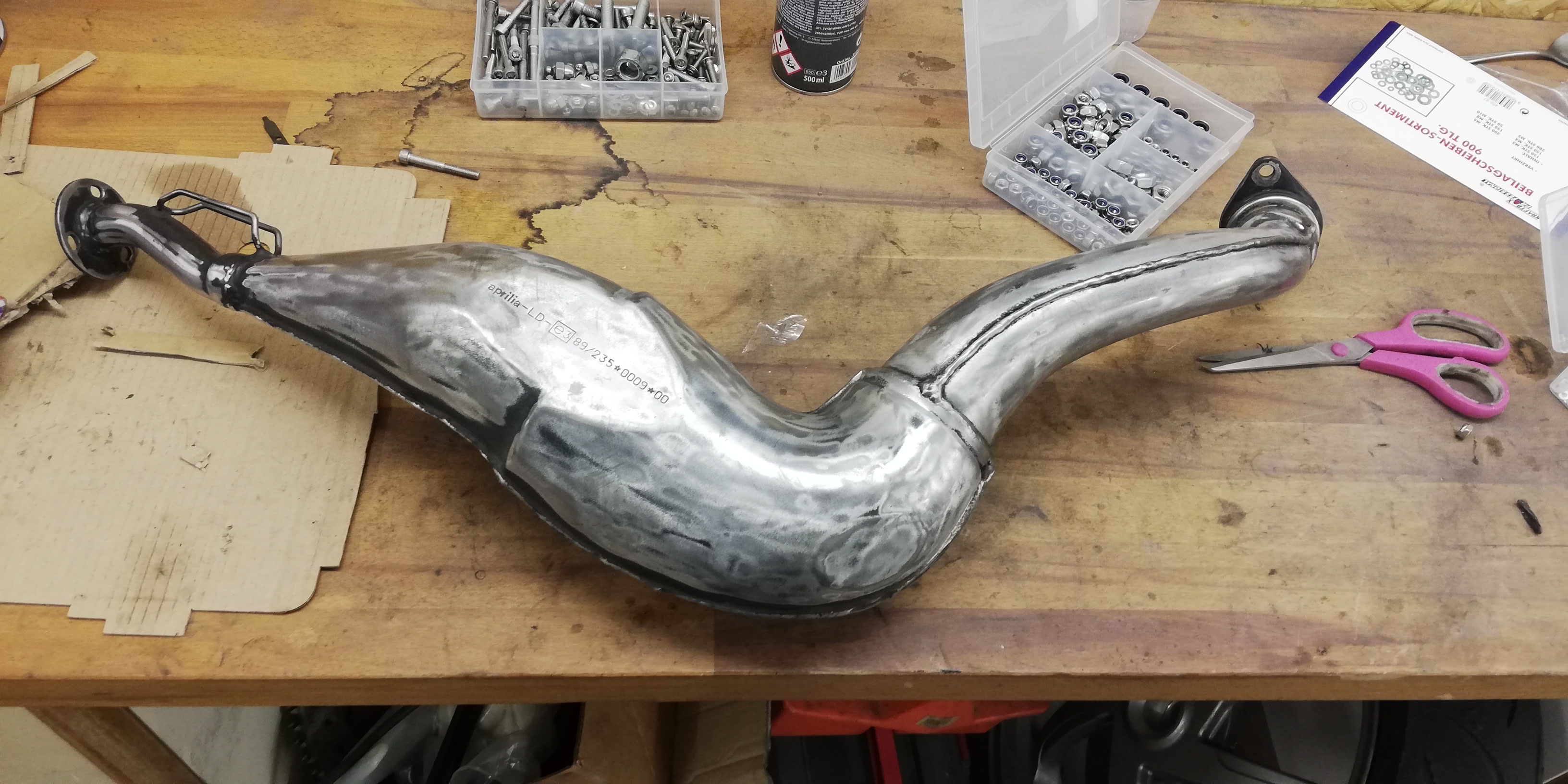

  • Sieht man meistens an denn Schweissnähten mach mal ein Foto von denn Birnen. Und am besten von der E Nummer die eingestanzt ist. vielleicht schon ein anderer Auspuff drunter.
  • Sieht man auch ohne e3 das der katlos ist, das Thema ist ja mittlerweile ganz schön alt :biggrin:
    PS, schöne Schere :cheers:

    Ja die hat mir meine Frau absichtlich gekauft, weil ich wieder frech war :D
