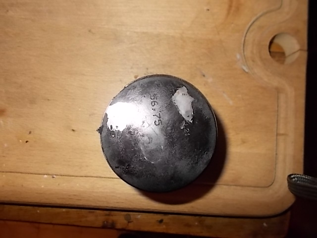

Das ist eine Yamaha RD 125 LC, drittes Übermass.

Dein Kolben hat im Zylinder geklemmt und es war zu kalt? Hättest besser den Kühler abgeklebt?
Laufspuren beseitigt und dann hat der Selbe Kolben und Zylinder noch 2x geklemmt?
Ja, so war es. Ende Februar, es war heftig kalt. Die Temperaturanzeige bewegte sich nicht, ich habe langsam gemacht aber auf einmal "rrr". Die Spuren in der Mitte des Kolbens quer zur Kolbenbolzenachse habe ich mit einem Ölstein geglättet und die Laufbuchse mit Ätznatron gesäubert. Die erneuten Klemmer nach knapp 1000km waren dann direkt unter dem unteren Kolbenring. Interessant auch der Kolbenboden, die Ablagerungen sind lackartig und liessen sich an den sauberen Stellen mit dem Fingernagel abtragen. Motoröl Mannol 2-Takt plus.

Der gleiche Ablauf bei mir nur mit Meteor Kolben.
Nach nur 100 Kilometer fest. Laut Grün bin ich selbst schuld, lag an meiner Fahrweise!
Jetzt wieder mit Wössner Kolben unterwegs bis jetzt alles schick.
Mein Meteor-Kolben hat auf der ersten Fahrt geklemmt. Ich musste zur Arbeit und es war herzlich kalt. Ich hätte besser den Kühler abgedeckt. Dann habe ich die Klemmspuren beseitigt und dann hat er noch zweimal geklemmt und jetzt kann ich ihn wegwerfen.
