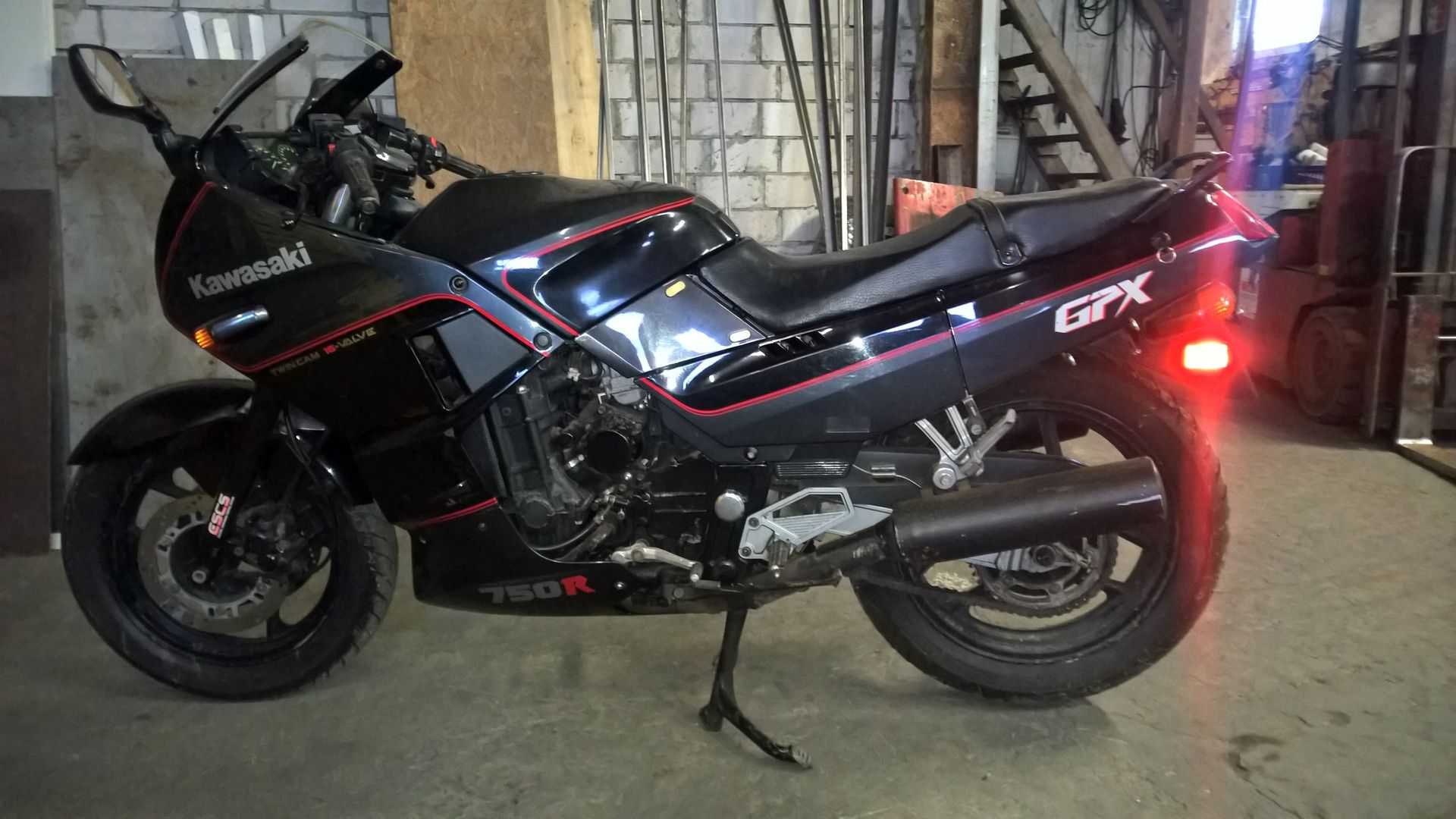

    Einfach reinstecken wird sicher nicht zum gewünschten Erfolg führen. Die 750er ist doch auch ein wahnsinniges Dickschiff.
    Schrieb doch weiter oben bereits: Upsidedown mit Andreani.
    TTSL - Rennsporttechnik, Rainer Tschauder - die Systeme
    TTSL - Rainer Tschauder, Linnich, Suspensionkits, Fahrwerkskits, Cartridges, Lehrgänge, Öhlins, Andreani
    www.andreanigroup.de
    Die drei Ausrufezeichen haben mich gecatcht - inklusive individueller Anpassung.
    Die GSXR, nur mit Abstand chicco. Finde das Design auch krass geil, aber.. Gammel und Rost allerorten, uralte Reifen etc. Da geht easy ein Tausi rein zum flott machen. Könnte sie mit der Telegabel auf die Räder stellen. Und dann habe ich noch ne Karre stehen mit der ich viel zu selten fahre. Zwar sportliche 118 PS, aber 239 kg.. obwohl... mit der federleichten RG Gabel wiegt die sicherlich nur noch 199 kg.
    Gebrauchte Upsidedown kosten mit Brücken, Lenker und Schutzblech locker 300€, da kann man mit 500€ für ne ganze Karre nicht viel falsch machen.
    YSS oder ein einfaches Wilbers im Sale kosten umme 400 Piepen - da höker ich nicht mehr mit dem ollen WP rum. Außerdem hätte ich gerne eine hydraulische Verstellung, da öfters mit Sozia unterwegs.
    :index_pointing_up_medium_dark_skin_tone: bei der "W" sind die Stummel unterhalb der Brücke angebracht.
    Friemel um das Ding, hier sind alle ganz gespannt!
    Was war mit der 43er eigentlich verkehrt?
    Das ist korrekt. Allerdings bei der W gekröpft Richtung Fahrer, sodaß wir gemessen (und nicht gemutmaßt) von 25 mm tiefer reden als bei meiner zurzeit montagierten Tele - tolerabel vom Platz her rundherum.
    Im Gegentum die Stummel der 750ger Tele:
    Passt nicht.
    Die Tele, die ich jetzt drin habe, ist von 11er/89, 239 kg und in der dicken Lady schon scheiße. Wollte ich mal bei, aber es ist eben so wie es ist: nix ist so beständig wie das Provisorium. Hat nur spürbar gefedert mit Sozia.
    Nun kommt der Eller Becker-Rundumschlag: Upsidedown mit Andreani und was neues am Heck.
    Uraltes WP, kann wech.
    Organspender.
    Die Origionale ist lange raus. Die hässlichen Adapter für die Gsxr-Bremse habe ich weggeben.
    Von wievielen Kilogrämmern mehr reden wir eigentlich bei der bleischweren Upsidedown - wollt ihr raten oder gleich die unbestechlichen Messwerte in Feinunzen wissen..?
    Funfact für den Smalltalk mit dem nächsten Boxenluder: Die Holme der 38er-RG sind pro Stück 100 Gramm schwerer als die der 43er-Telegabel.
    Minus Tara wiegt die rüstige Lady in dem Outfit 160 kg ohne Sprit, ergo voll Oberkante 176 kg.
