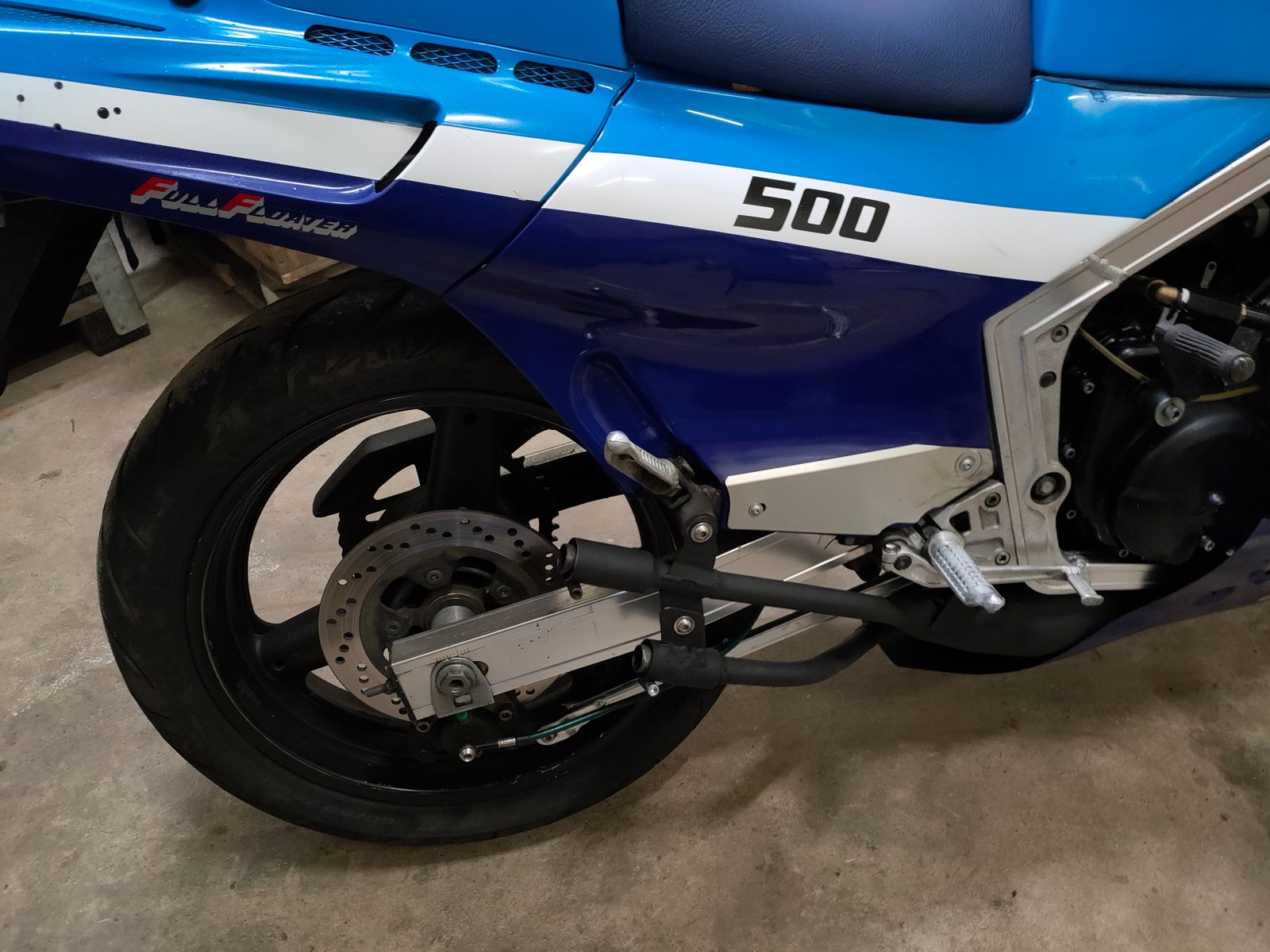

    Auf der Heimfahrt sind mir dummerweise die beiden unteren Schalldämpfer weggeflogen - zur Freude zweier mir folgenden Harley-Fahrer. Hab ich aber erst gehört als der zweite weg war. Als ich rechts ran bin, um den Verlust zu verifizieren, ist einer der Eisenreiter freundlicherweise angehalten und hat mir den Ablageort des einen Rohres beschrieben. Ich zurück und das Teil eingesammelt. Erschien mir wenig erfolgversprechend noch meilenweit zurück zu fahren, um den anderen nachzusuchen.

    Den Kiel habe ich mit einigen Mühen wieder drangepfriemelt. Ist noch Nacharbeit vonnöten, da eine spannende Angelegenheit..
    Da sie nun anständig dasteht, will ich mich um das Fahrwerk kümmern. Arbeitet nur im Sozia-Betrieb leidlich.
    Kennt wer einen Fachverkäufer für das Adriani-Material, an den ich mich wenden könnte? Das WP-Bein achteran ist auch in Ehren gealtert...
    Das gestaltet sich schwierig. Das Heckteil ist vorn an der Verschraubung und hinten am Rücklicht fixiert. Da ist nix mit justieren. Wenn ich das Seitenteil randrücke, steht es nen Zentimeter an der Tankunterkante über. Die Radien am Spalt zwischen Heck und Seite sind auch unterschiedlich. Das kann eine größere Aktion werden. Sind übrigens die Ori-Teile..

    Für die letzten Touren wird die RG hübsch gemacht. An der China-Plaste haben sich noch paar kleinere Schäden aufgetan, also runter damit. Das originale Gewand ist schnell aufpoliert mit Glasreiniger und Radglanz. Endlich die Carbon-Flöten zurechtgemacht und montagiert. Wo alles runter war, gleich den Scheinwerfer rausoperiert und repariert. Hing planlos in der Gegend, weil der fixe Haltepunkt des Einsatzes ausgejackelt war.
    Mit der Cockpitverschalung stehe ich gerade an. Wo und wie wird die obenrum festgemacht..?
    Für das Ali-Dings hatte ich mir so Alustreben zurechtgebogen. Nur wo die originalen Halterungen abgeblieben sind, ist mir rätselhaft. Hab ich da was abgeschnitten zwischen Cockpit und Spiegelhalter oder wie?
