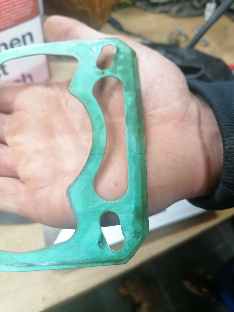

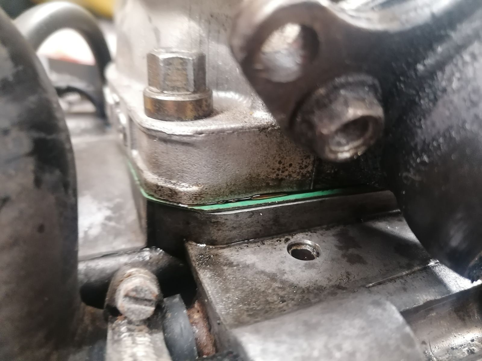

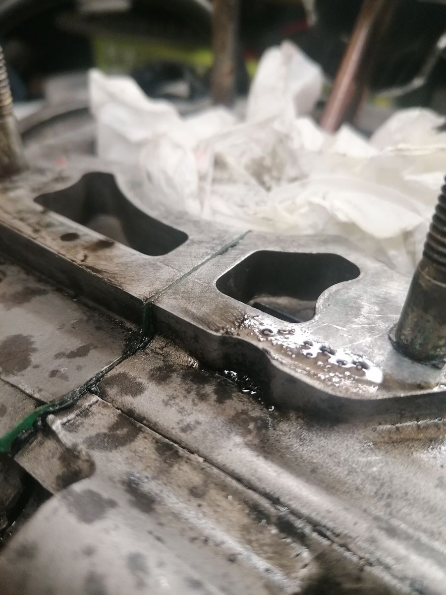

So Freunde, hier mal ein weiteres Update. Zumindest hat mein Schrauber bis hier hin verstanden und eingesehen, das Wasser im Brennraum gewesen sein muss, da allein die kW frisch gespühlt aussieht wie er sagt. Hab den Motor gestern nochmal im kalten zustand unter Druck gesetzt, 2 bar, um zu sehen ob irgendwo Risse sind die kühlflussigkeit durchlassen, natürlich mit Kühlflussigkeit in rot, für bessere Beurteilung.
Soweit ichh beurteilen kann ist der Block heile. Einzig bei der fusdichtung ist nach aussen ein wenig Flüssigkeit gedrückt.
Bliebe die Stelle in der fusdichtung die eingedrückt wird durch die nicht plan abgeschnittene blockkdichtung und dort quillt auch etwas paste raus.
Wenn also der Motor heiß wird könnte dies die Erklärung sein, warum Wasser in den brennraum gelangt ist, weil Ausdehnung Material. Also werde ich den test nochmal durchführen mit aufgeheitztem Block.

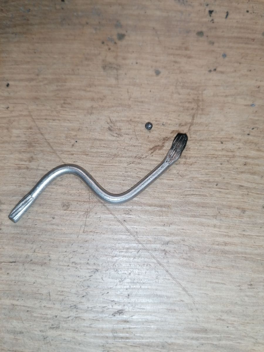

Also hier nochmal Feedback, ein paar Bilder dazu, Pleuel Lager ist definitiv durch mit der Nr, im Foto kann man sehen diese Anlaufscheiben oder wie die heißen, sind vorhanden, Vergleich Ersatzmotor foto dabei, Zylinder sieht gut aus, der hat nur Normaler Spuren wenn überhaupt, die Kugeln sind nicht Magnetisch und auch nicht lötzinn, als Bsp. Ein Stück lötzinn daneben mit Feuerzeug angeheizt.
Also Vermutung, sind die fehlenden Stücke des Kolbens.
