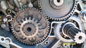

ist nicht alu,sondern ier was andres, ich hab die drinen, breite der aufnahme passt, nur die markierungen nicht, nim am besten die alten als schablone, die zahnräder an sich sind sher viel schmäler als die plastik, sonst würden se ja mords schwer sein, bild im anhang
mfg Martin
