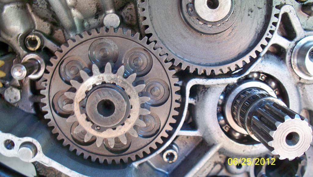

  • ist nicht alu,sondern ier was andres, ich hab die drinen, breite der aufnahme passt, nur die markierungen nicht, nim am besten die alten als schablone, die zahnräder an sich sind sher viel schmäler als die plastik, sonst würden se ja mords schwer sein, bild im anhang :winking_face:
    mfg Martin

  • leider nein, kann ich beim nächsten Getriebeölwechsel machen, schätzungsweise 100 gramm Beide, der dünne bereich wo auch die gewichtsbohrungen sitzen ist gerade mal 2mm dick, die wand in den Gewichtsbohrungen nähert sich 0mm an . ..
    mfg Martin
