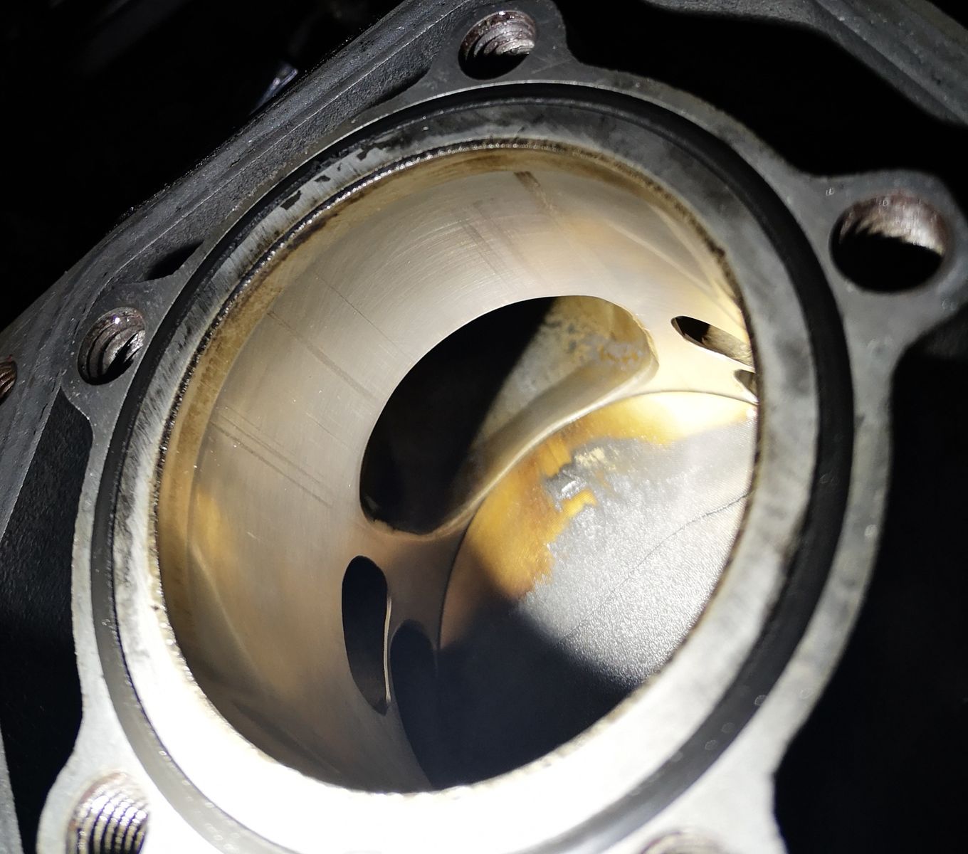

Ist der Kolben komplett in zwei?
Ist nur auf einer Seite bis zum Bolzen gerissen.

12.00Uhr dann mal den Motor starten wollen, springt kaum an, als er dann doch lief, konnte ich ihn schön warm zupfen, aber er hielt kein Standgas mehr, weitere Startversuche erfolglos.... Man spüre dann auch deutlich das Kompression fehlt....
2.Rennen dann als Zuschauer....im 2.Rennen lief es bei den anderen in der SP125 auch nicht ganz rund.... denn es kam keiner ins Ziel ![]()
Insgesamt wieder eine klasse Veranstaltung
Die Woche hab ich dann mal den Kopf gelupft..... Astrein gespalten das Ding
Zylinder hat nichts abbekommen, es kam ein neuer Asso rein, und wurde eben schon 35km eingefahren ![]()
Hätte ich vor dem 2.Rennen mal reingeschaut, hätte ich sogar den Kolben wechseln können, denn den passenden hatte ich dabei. Der Einlauf hätte sich dann halt auf ein Warmlaufzyklus beschränkt....aber ich würde wetten dass es funktioniert hätte.

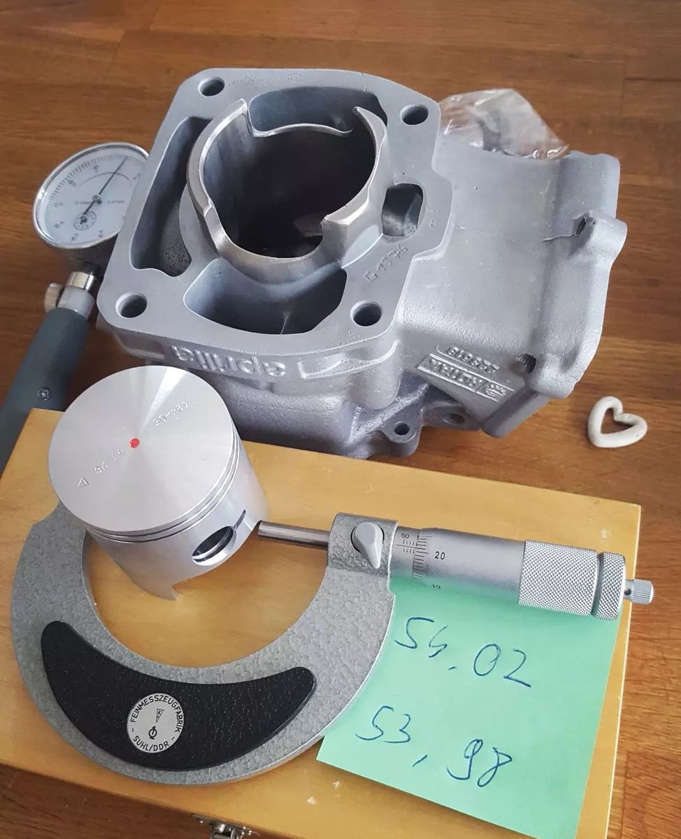

ICH würde den O-Ring auf alle Fälle wieder verbauen. Und die Flächen abziehen.
Cerankochfeld und 800er Schmiergel😀
An den Ducatis bis vor 2000 gibts garkeine Dichtung (ok da gibts auch kein Wasser)
Also meine Nut ist 1,6 mm tief und 2,8 mm breit. Dann ist die Tabelle wohl falsch bzw. nicht für solche Zwecke?
Wird auf alle Fälle auch funktionieren. Ich mag da lieber etwas mehr Verpressung. Ich messe später mal am Aprila Zylinder die Tiefe.
Ich würde Kopf und Zylinder mal sauber plan abziehen, damit am O-Ring erst garkein Kühlwasser ankommt.
Hi, der Ring ist 2 mm dick. Und ist ein Viton Ring.
Ja, statt dem Vitonring soll die Kupferdichtung zum Einsatz kommen.
Bei der 125er Aprilia ist auch ein Dichtring mit 2mm Schnurstärke verbaut.
Die Nut ist auch ca. 3mn von der Laufbahn entfernt. Kann ich morgen mal nachmessen wenn nötig.
Wie tief ist deine Nut? Für 25% Verpressung müsste sie 1.5mm tief sein. Man kann auch auf 30-35% gehen.
