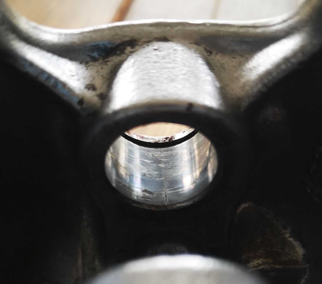

Asso hat keine Taschen/Nuten in der Bolzenbohrung.

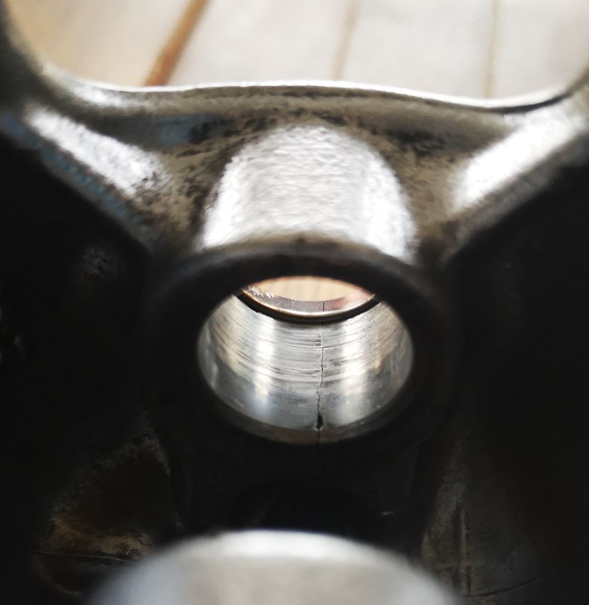

Man sieht dass die andere Seite auch schon angerissen ist.

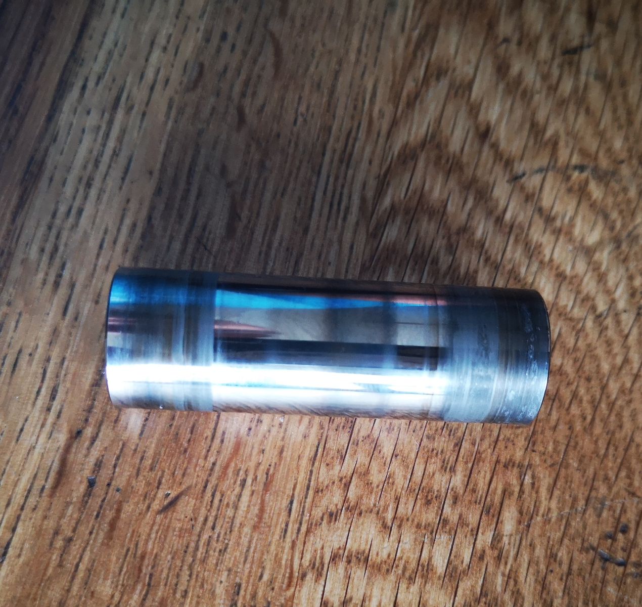

Und scheinbar hat der Bolzen leicht gefressen, wer weiss ob vor dem Riss oder erst danach...
Man erkennt auch eine Verfärbung vom Nadellager etwas aussermittig zu der Seite wo der Riss angefangen hat.
Pleuel nicht 100% winkelig?!

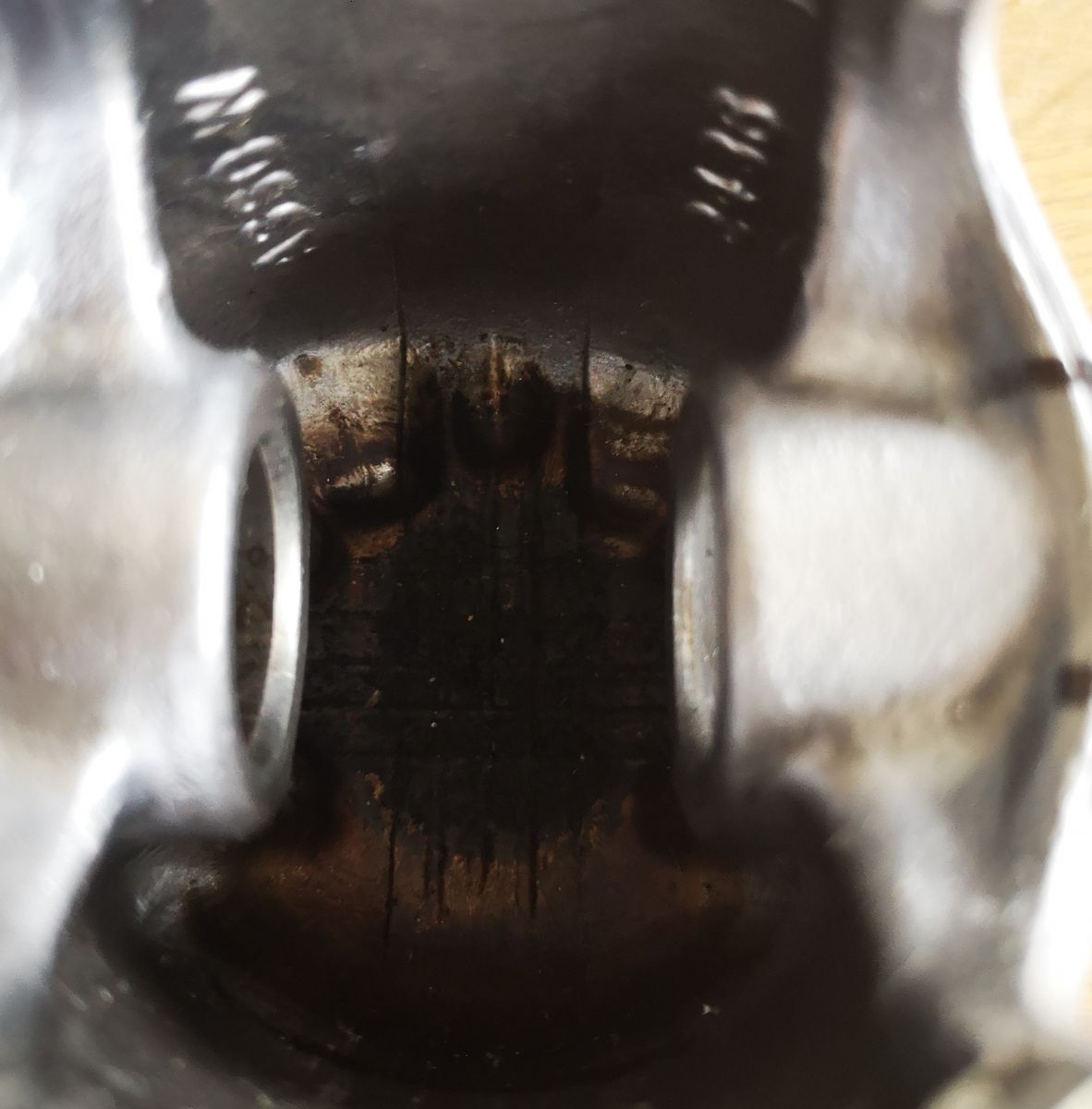

Kolbenboden nur leicht dunkel
Verfärbung aussermittig
Zum Vergleich noch ein Asso+Bolzen der mind. die gleiche Laufleitung hatte
Kolben aus meinem Spendermotor der wohl etwas viel Hitze gesehen hat

Primär ist gerade verzahnt. Der Riss ist wie schon erwähnt auf der Lima Seite.
Ich schau mir die Bolzenbohrung und den Bolzen genauer an. In der Bohrung sind ja auch oft Taschen für die Schmierung eingefräst.
Genau das Röhrchen👍🏻
