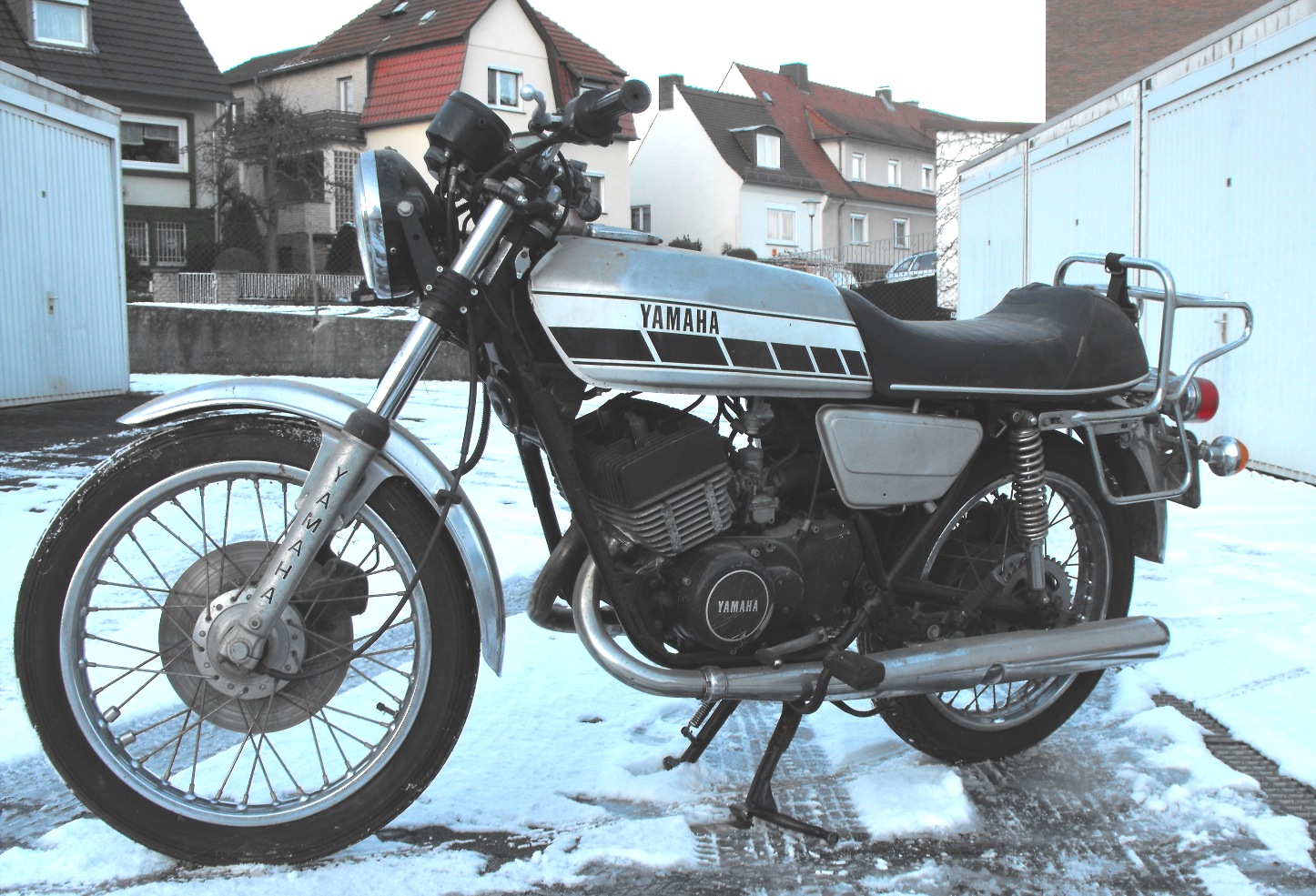

    hallo alle miteinander!

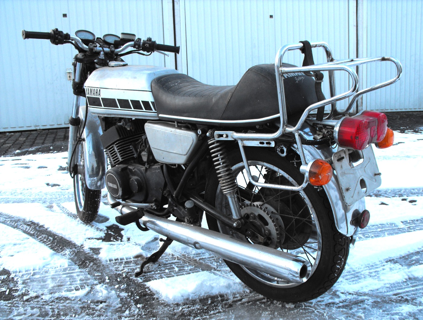

    seit dieser woche bin ich stolzer besitzer einer RD250 Bj76 1A2 mit schicken speichenrädern und einer pummelsitzbank und ganz heißem gepäckträger :)
    wie man vielleicht auf einem der fotos sehen kann benötige ich ganz sicher eine kette. wo gibts oder wer is ein vertrauenswürdiger händler die einem bei so einem schätzchen weiterhelfen?
    das mopped stand etwa 15 jahre herum; was sollte ich als erstes überprüfen?
    *ich wollte zuerst schauen wie es im tank ausschaut
    *dann ob es einen zündfunken gibt.
    *danach wollte ich erstmal die vergaser durchpusten. wird eine ultra-schall-reinigung eigentlich in benzin gemacht?
    *funktion der ölpumpe überprüfen
    *funktion der bremsen überprüfen
    meine einkaufsliste wäre bis jetzt eine kette, 2 metzlerreifen, mindestens 2 Blinker, ein Rückspiegel und sicher noch ein par tausend kleinigkeiten.
    heißen dank schon jetzt für jedes irgendwie geartetes feedback
