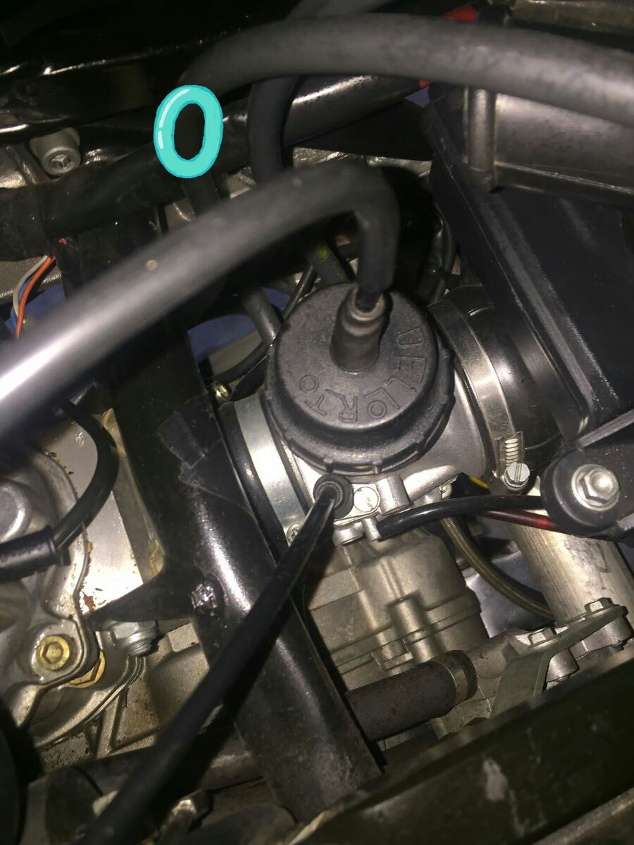

Ohh das ist aber interessant mit Unterdruckbenzinhahn?
Darf man fragen wie das gelöst wurde?
Wie mein Vorredner sagte, man kann am Vergaser in Fahrtrichtung rechts ein kleines Loch bohren und den Unterdruck abgreifen, siehe Schlauch mit Markierung '0' auf dem Bild. Der Benzinhahn ist der originale von der PY, das klappt alles soweit bestens.
