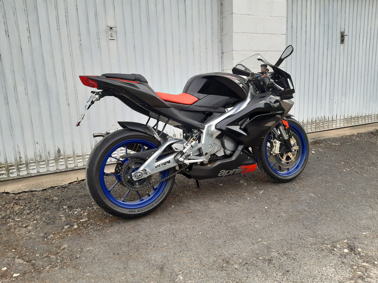

Habe neben neuem Kühlmittel, Getriebeöl, Kettengleitrolle und Bremsflüssigkeit einen Evotech Kennzeichenhalter montiert und mal die K30 und K25 Nadel statt der K57 getestet.
Gelandet bin ich jetzt bei der K30 in der zweiten Kerbe von oben mit einer 160er HD.
Insgesamt läuft das Gerät jetzt unten wie oben tendenziell eher auf der fetten Seite der Macht (ich hab an deinen Rat gedacht, Mario, nicht zu mager abstimmen und so
), im Schiebebetrieb 'sprotzelt' sie bei wenig Gas auch etwas herum, aber sie dreht schön hoch. Der Topspeed-Test ergab auf der A3 soeben Tacho 171 Km/h. Ich denke, das sollte passen bei 1,91 m und 90 Kg. Zumal die 171 Km/h auch gefühlt recht flott erreicht wurden, kein Vergleich zu meinen diversen NSR.
Allerdings fühlt es sich eh so an, als ob der Arrow dann zumachen würde, da liegen gute 11.500 U/Min. an (17/40).
Mit ner längeren Übersetzung wäre sie sicher noch etwas schneller, aber so viel Spass macht das jetzt auf Dauer auch nicht so zusammengefaltet aufm Tank ![]()
Gehen die Digitaltachos der neueren RS eigentlich genauer als die alten, analogen Dinger?
Ich will jetzt erstmal was fahren und demnächst ggf. noch mit Viktors Schnorchel und einer Twin Air Luftfiltermatte experimentieren.
