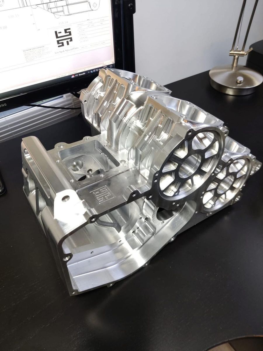

Wer hat denn ein RG 500 Motorgehäuse ohne montierte Zylinder da liegen
und könnten mir ein Maß abgreifen?
Grüße Mik

Das ist ein RGB500 Gehäuse
Sehr schönes Projekt ![]()
