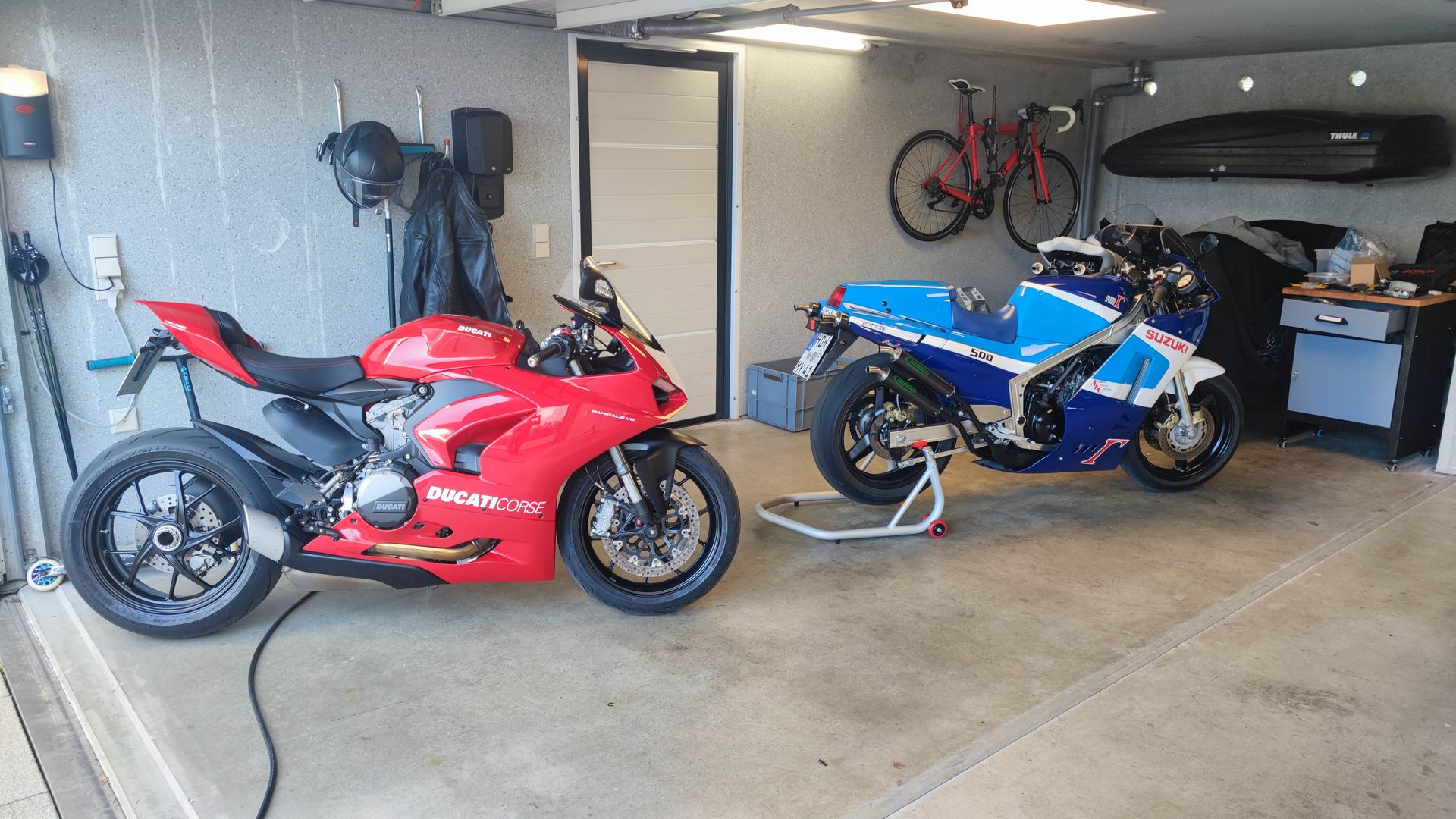

Naja ich weiß nicht warum Ihr immer sagt die RG sieht net hübsch aus, also ich kann nur sagen mit Classic PVM Felgen und GP Anlage ist es mein Lieblingsmoped in der Garage und so alt sieht sie nicht gegen eine Panigale V2 aus. Ach ja und ich kann nur sagen Emotionen Pure bei der RG da kommt eine MV F4R oder Panigale oder .. nicht ansatzweise ran.
Geht mir ähnlich. Die RGV macht mir teilweise mehr Spaß als die V2 Pani mit ihrer "Überleistung". Weniger ist manchmal mehr. Und die Optik einer RGV ist einfach klasse.
