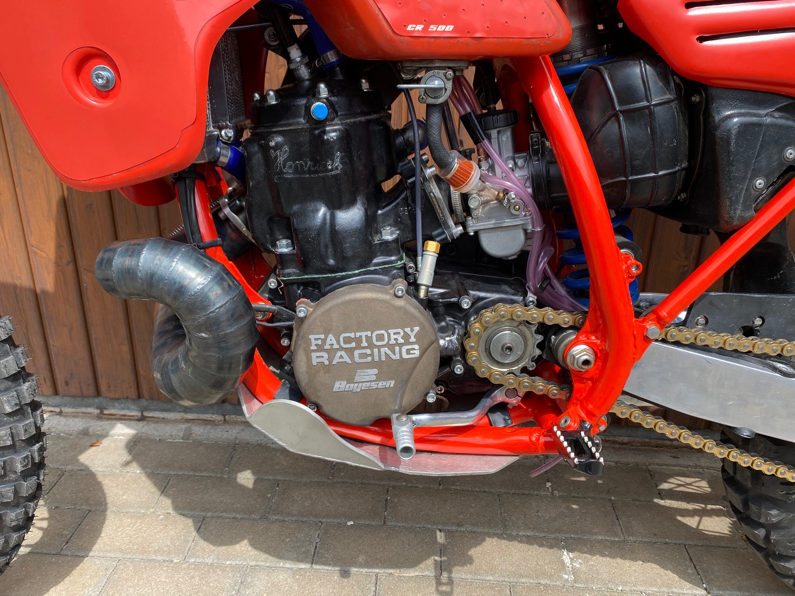

    Ach ja, eine Frage hätte ich da noch:
    Derzeit fahr ich 1:32 Mischungsverhältnis.
    Bin bei der Bedüsung jetzt bei 160HD, 52 LLD und DDJ Nadel ( die war original im Airstriker ) . Also schon recht mager. Scheint aber zu passen.
    Habt ihr, also die CR Fahrer, das Mischungsverhältnis wesentlich änderst gewählt? Sprich fahrt ihr ein magereres Mischungsverhältniss ? Bei den Amis liest man dass das noch gut mit 1:50 usw. geht.

    Jetzt hab ich die Elektrik mal auf Batterie komplett zusammengebaut. Alle möglichen Restarbeiten gemacht und bereits einige Meter gefahren. Seit vergangenen Freitag hab ich den TÜV auch erneuert. Eine Lichtmaschine die den Strom liefert wird ein Projekt werden dem ich mich mal annehme. Habe eine Lichtmaschine, Regler etc, der von einer CR 250 kommt. Hier müsste ich mir einen passenden Deckel machen. Der der 250 passt nicht. Das wäre dann ein geiles Gesamtpaket. Aber ich denke es war die richtige Entscheidung die Sache mit der Lima hinten anzustellen. Sonst wäre die CR nochmal ewig nicht fertig geworden.

    Super, danke. Hab mal bei denn bezüglich der Zünd- bzw. Lichtspulen angefragt. So wie du es schreibst hab ich es auch angenommen, da die nicht umtauschen wollen wenn es um elektronische Teile geht wollte ich aber nochmals sicher gehen.
    Die obere gezeigte Spule ersetzt und die Untere kommt nur dazu im Normalfall,wird für spätere modelle sein. so wie unten ist bei mir also eine zusätzliche Spule.
    Die Nadelbezeichnungen sagen aus wie fett/mager die Nadel in welchem bereich ist, ist bei den Keihins ganz nett gelöst.
    CGJ ist bei mir die seriennadel (honda bezeichnung 1368), Je nach Buchstaben-Kombi kannst du zb Untenrum etwas abmagern und obenrum etwas fetter gehen

    Doch gibt es.
    Die hier:
    https://www.schrems.org/Artike…250-84-85-CR-5::4744.html
    Verstehe aber gerade noch nicht ob das Teil anstelle oder zusätzlich zur originalen Zündspule eingebaut wird.

    Was ist eine CGN/DGN Nadel wenn ich fragen darf ?

    So heut wirklich einen schönen Fortschritt hier zu vermelden:
    Die CR läuft. Sogar auf den ersten Kick.
    So ein wohliges Gefühl 🤣.
    Hab wieder die originale Zündung verbaut und die bleibt nun auch drin.
    Kein Bock mehr auf Experimente. Die Service Honda Zündung funktioniert ja auch, allerdings nicht für mich.
    Beleuchtung usw. dann halt mit Akku statt Lima, damit kann ich leben wenn der Motor dafür so schön startet.
