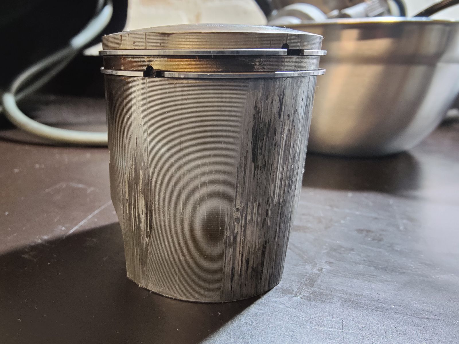

Moin zusammen, das Projekt geht langsam weiter. Aktuell ist die Maschine komplett zerlegt. Rahmen ist gereinigt und wird nun aufbereitet- ist echt die am wenigsten schönste Arbeit. Der Zylinder ist mittlerweile auch runter. Die Annahme mit dem Kolbenfresser war richtig. Zudem ist das untere Pleuellager aber auch defekt. Nervig. Vor allem da der Motor ja angeblich neu gemacht wurde. Naja, also muss alles neu. Das ist nun auch der nächste Punkt auf der To Do Liste.
Hat jemand einen Tipp wo man günstig die Lager und Simmerringe für den Motor herbekommt? Und gibt es Unterschiede bei den Pleuelherstellern?

....das war's dann auch schon wieder mit der Melandri, zumindest für dieses Jahr.
Gestern ist sie mir auf gerader Strecke mit unschönen Geräuschen aus dem Motor aus gegangen. Seit dem startet sie auch nicht mehr- quietscht auch ziemlich wenn der Motor sich dreht.
Kompression ist nun nur noch 5 bar anstatt 6,1 zu Beginn.
Ich tippe Mal, dass der Kolben gefressen hat ![]()

Zur Ölpumpe: Hast du das Sieb im Öltank gereinigt? Da klebt nach den vielen Jahren gehörig viel Schmodder dran und es ist fast dicht, was die geförderte Ölmenge drastisch reduziert. Die Ölpumpen haben sonnst auch strich auf strich erhebliche Toleranzen von 1:30 bis 1:60 ist alles dabei

Weiß eigentlich jemand wie viel die Ölpumpe im Standgas ca fördert? Sah so aus als wenn die gar nichts pumpt. Hab die dann getauscht und selbst dann lief es nur sehr langsam.
Mit dem gereinigten Vergaser läuft sie aber schon etwas besser ![]()
