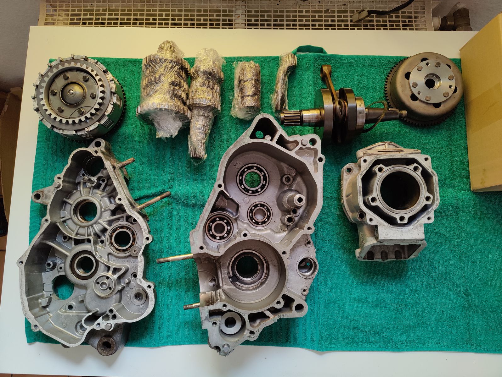

Zuletzt wurde nun der Motor komplett zerlegt:
Ging mit dem Werkzeug vom Fidel zum Glück ziemlich easy 😊
Auf dem letzten Bild kann man schön den Pleuellagerschaden sehen. Die Walzkörper haben ordentlich Temperatur gesehen und sind von oben gesehen quasi plan. Bin mir immer noch unschlüssig wodurch das verursacht wurde 🤔
Als nächsten werden nun die Wellen vermessen und die Lager im Gehäuse erneuert. Der zerfressene Zylinder ist schon auf dem Weg zu grüne und sofern die Kurbelwelle nicht unter Maß ist, wird sie zum Pleuel tauschen ebenfalls weggeschickt.
Bei Neuigkeiten halte ich euch natürlich auf dem laufenden.
