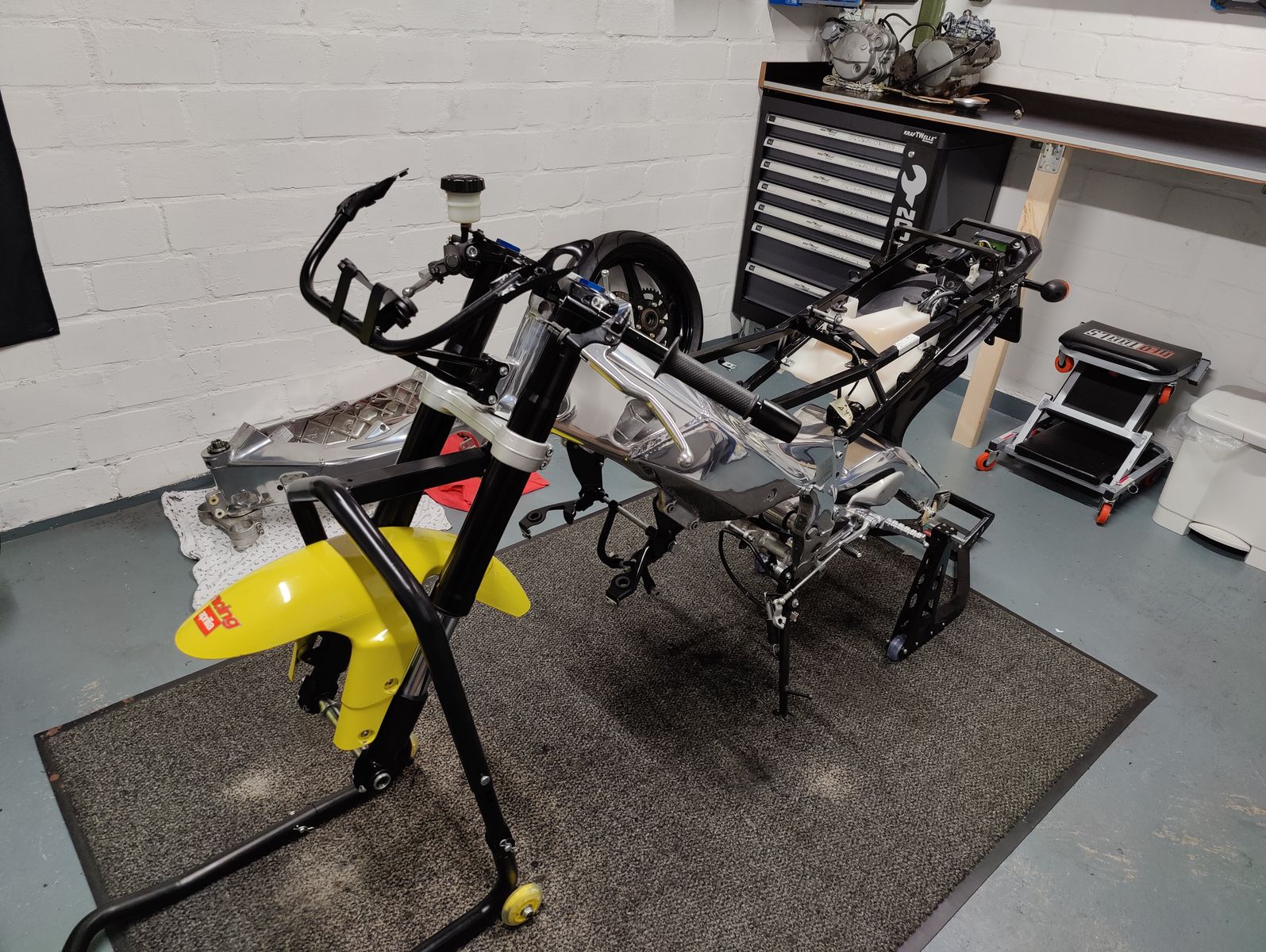

    Update: Nach einiger Abstinenz wollte ich euch auf den aktuellen Stand bringen.
    Die Melandri war inzwischen vollständig zerlegt, der Rahmen wurde gereinigt, poliert und sie steht schon wieder auf eigenen Beinen.

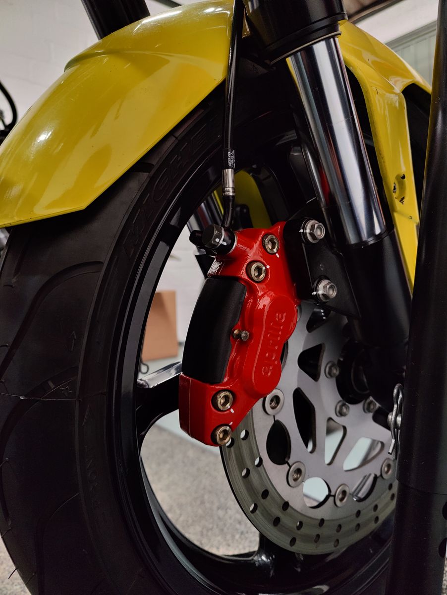

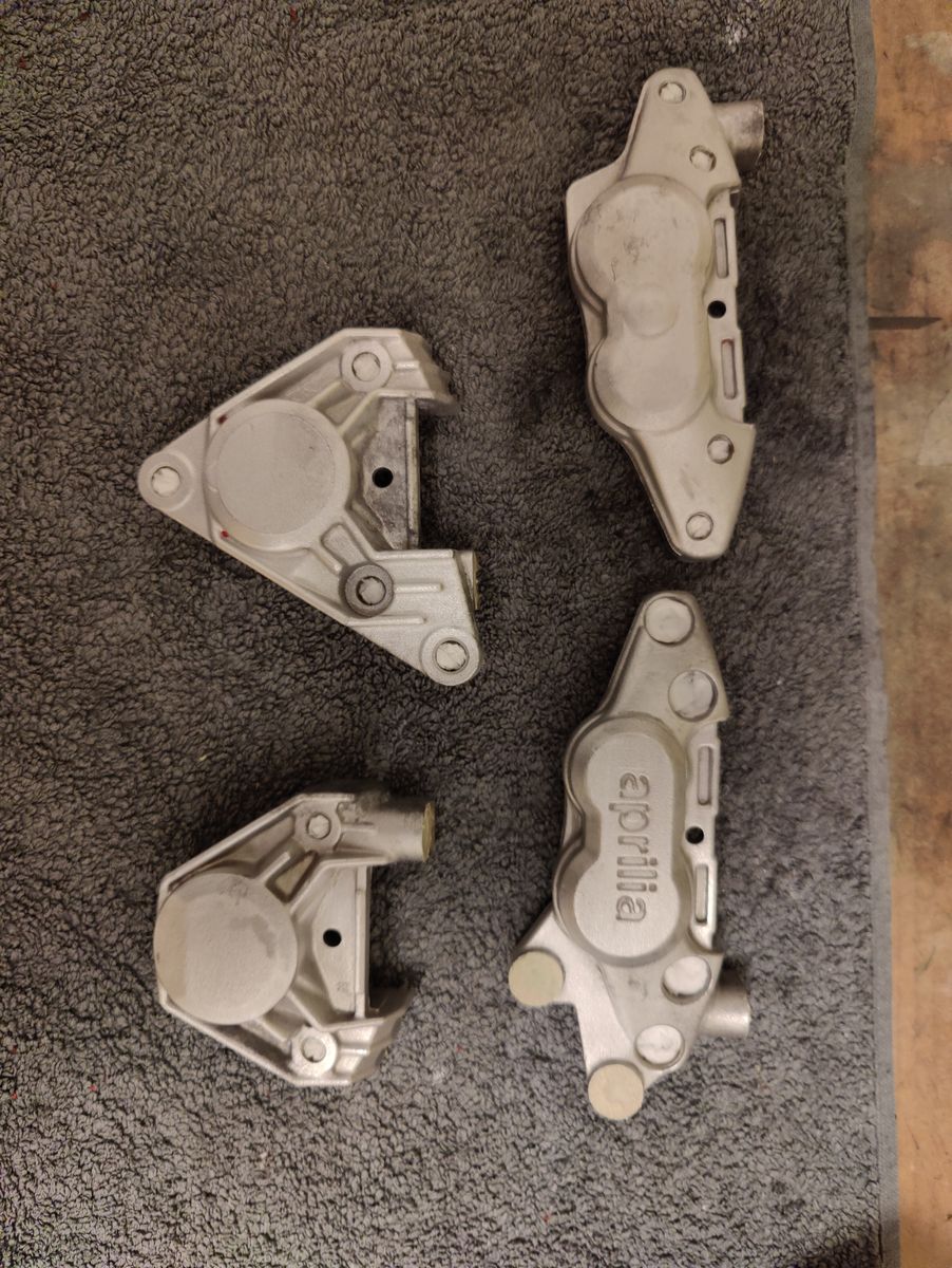

    Die Bremsen würde außerdem komplett zerlegt, entlackt, neu lackiert und mit neuen Dichtungen und Belägen versehen.
    Hab mich dabei am Video von Rossifumi orientiert 😉
    Stahlflexleitungen sind von Spiegler ebenfalls neu gekommen.
