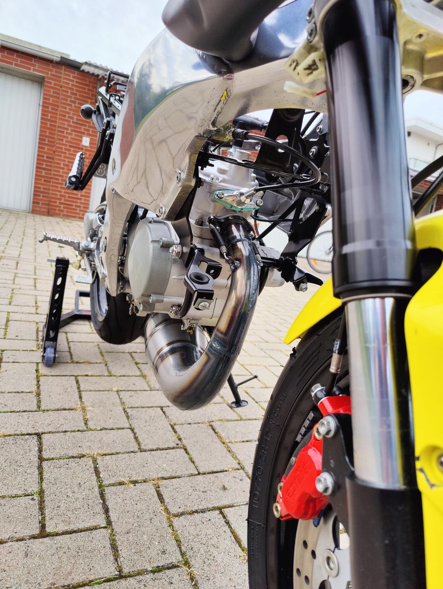

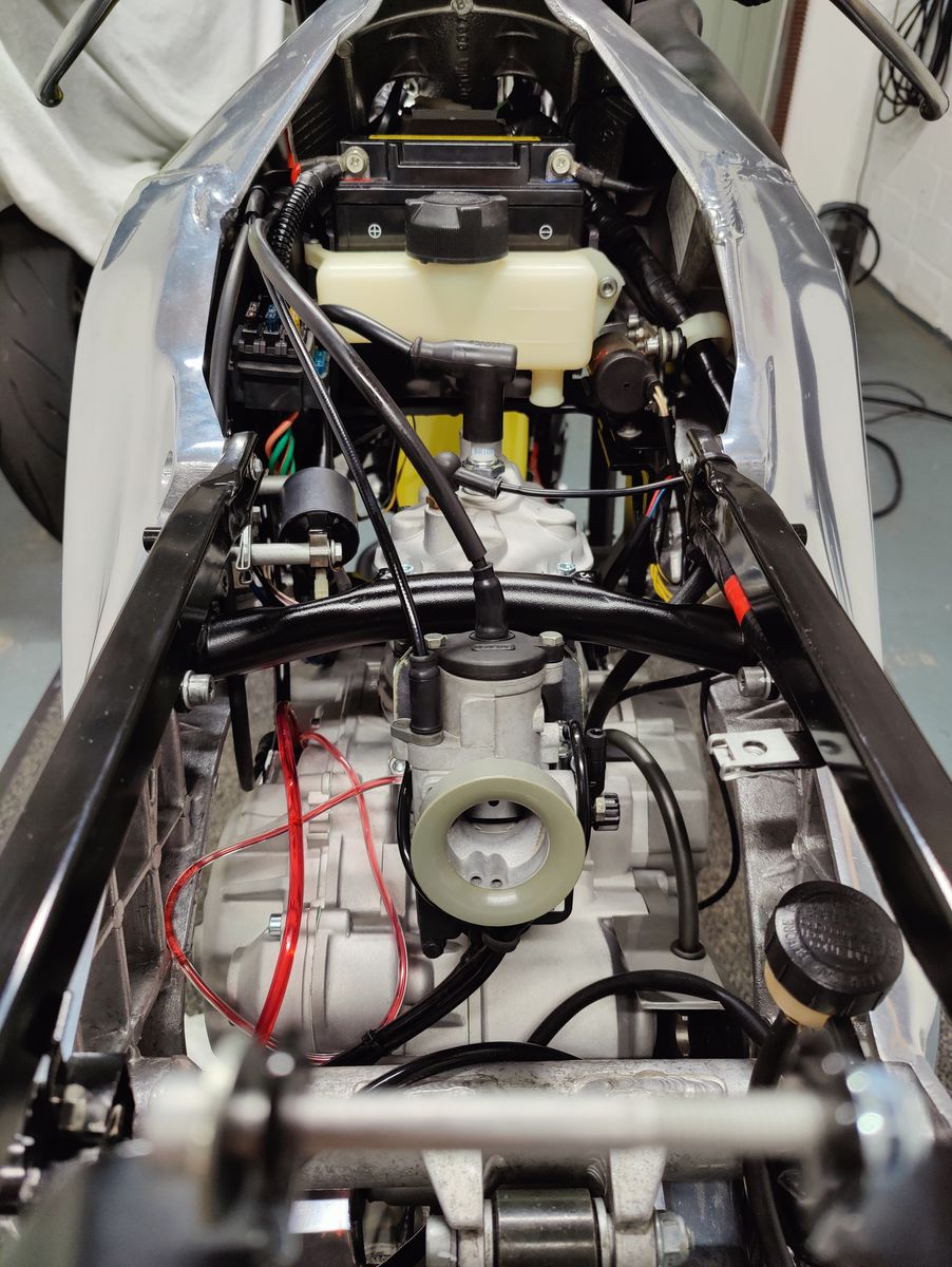

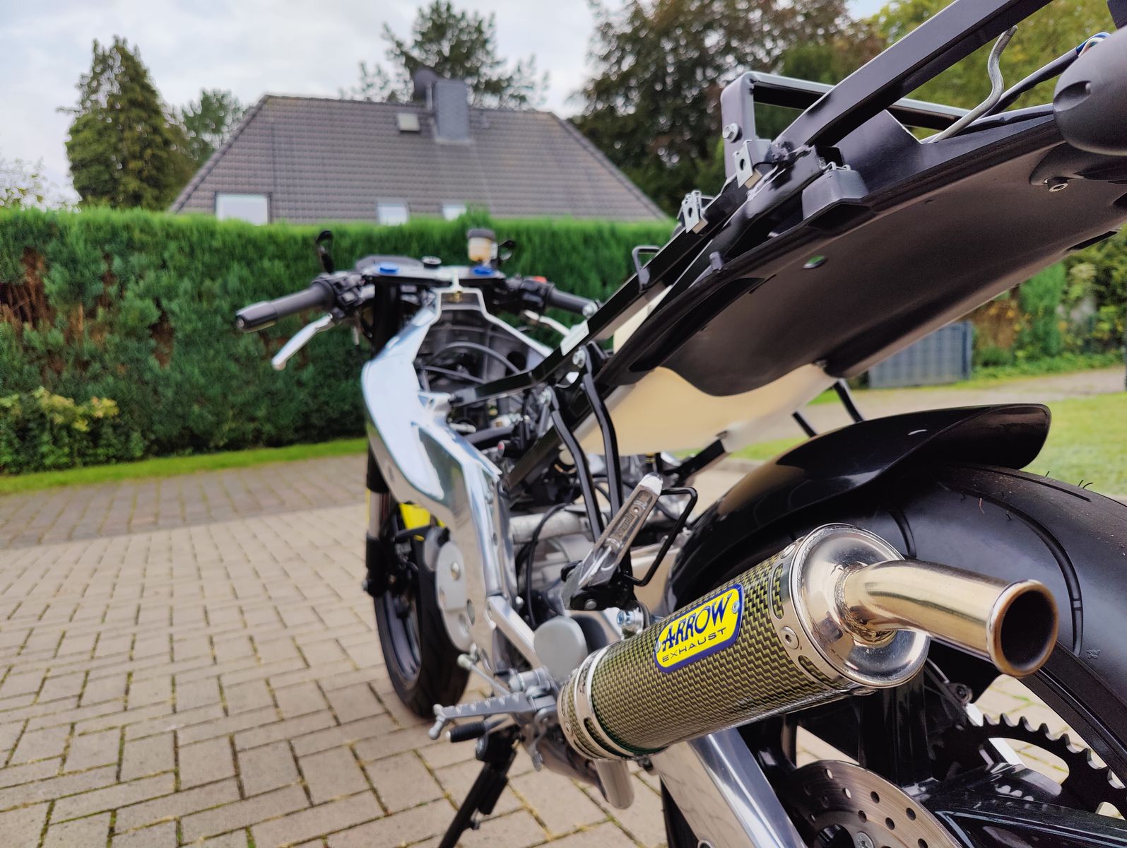

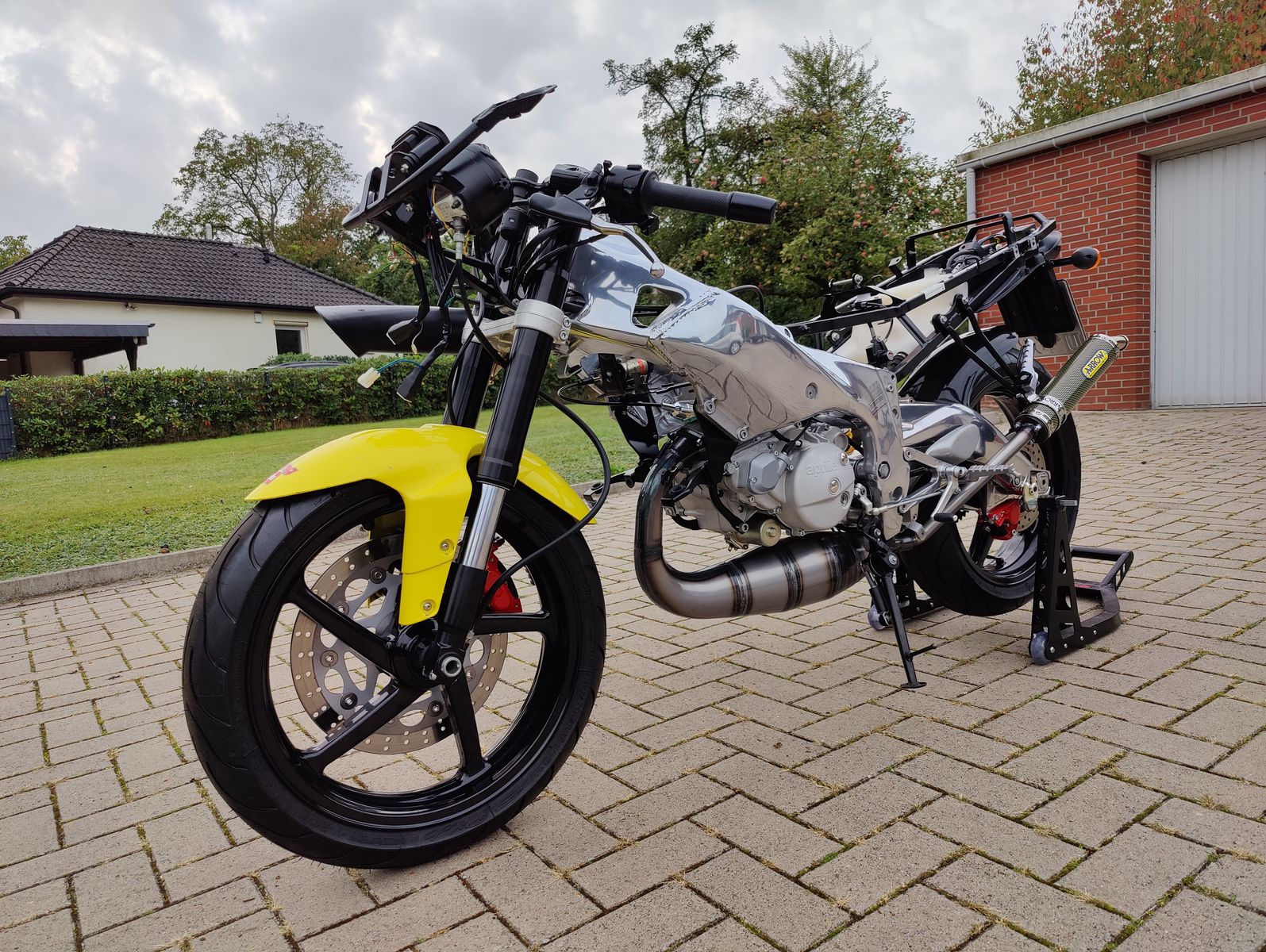

    Moin zusammen, auch wenn es sich etwas hinzieht- das Projekt läuft noch :winking_face:
    Mittlerweile ist der frische Motor wieder im Rahmen und die Anbauteile sind montiert:
    In den letzten Tagen ist dann noch der Kabelbaum reingekommen und Öl ist auch eingefüllt:
    Jetzt muss nur noch das Kühlsystem montiert und befüllt werden, dann kann ich den ersten Startversuch machen :partying_face:
    Kurz angetestet hab ich schon- Motor dreht und Zündfunke ist auch da :thumbs_up_medium_light_skin_tone:
