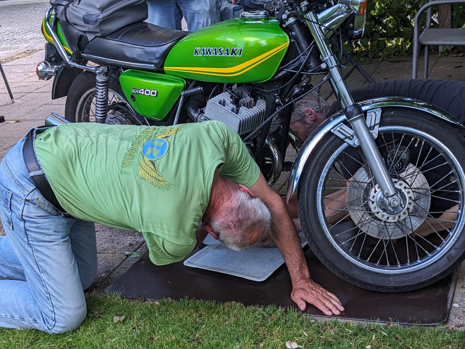

    Meine KH 500 rächte sich für ihre monatelange Missachtung sogleich um mich vor der Falschtaktmeute zu blamieren - und setzte massiv Sprit unter dem Motor frei , was für Gesprächsstoff sorgte ... Nachdem der Motor etwas abgekühlt war , der Kaffée leer und die Falschtakter sich weggetrollt , habe ich mich darangemacht das Leck zu orten ..
    dann gings pannenfrei weiter ( mit der 500èrter habe ich mich von da an nicht mehr angelegt und war lieb zu ihr - gel`? )..
