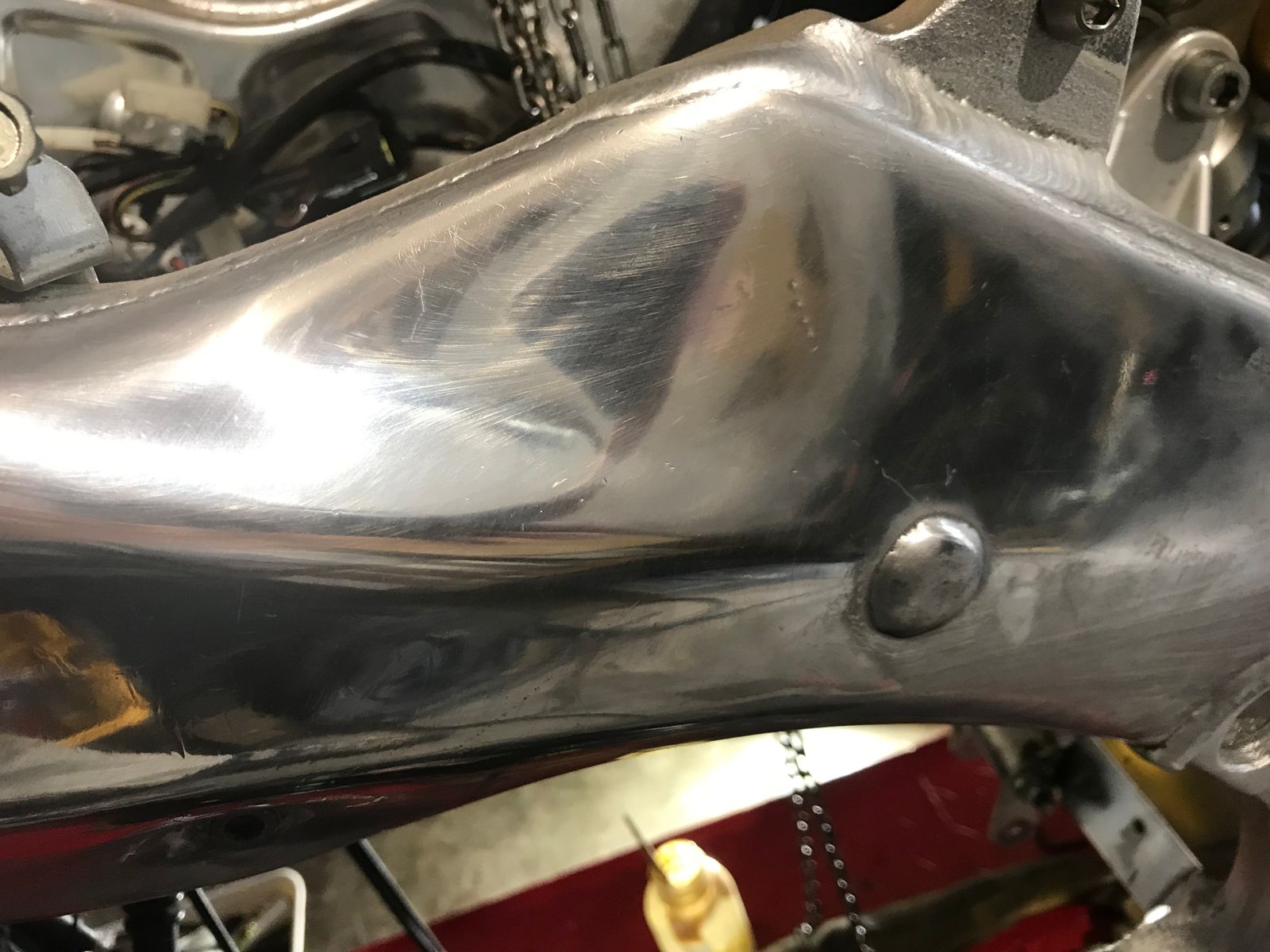

  • möchte den Rahmen und Schwinge der Aprilia RS250 abbeizen, hat sich in der Zwischenzeit eine Beize besonders gut bewährt?

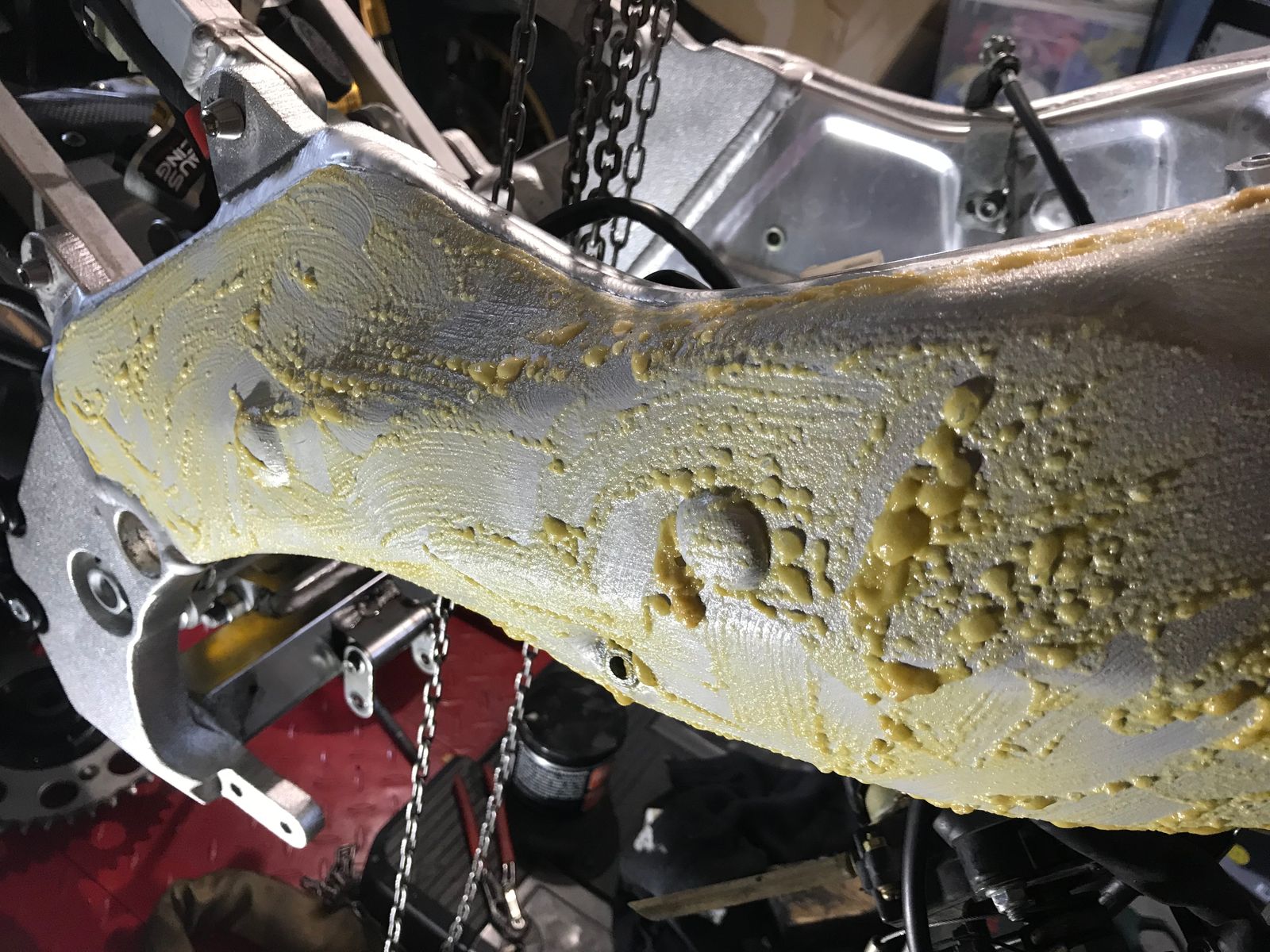

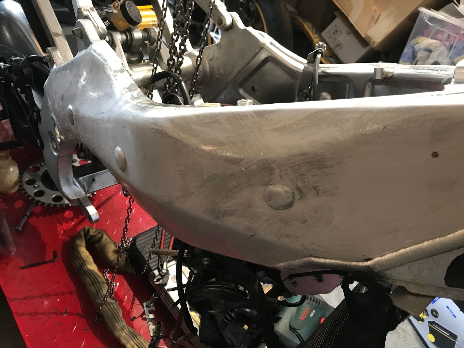

  • Natronlauge als wässrige Lösung lässt sich schlecht applizieren, ich habe das als Paste verarbeitet:
