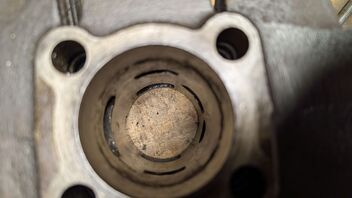

Ich habe kürzlich einen total festen Bremssattel mit der Fettpresse auseinander bekommen. Das sollte auch bei einem Kolben funktioneren, falls er in der Nähe des OT stehen geblieben ist. Hydraulisch ist eleganter als Hämmern.
Kolben steckt fest
hatte ich auch im Sinn, aber an meinem selbstgebauten Abzieher hatten sich die beiden 14er Vierkanteisen total verbogen und es ging immer noch nichts. Da hätte es vorher die Stehbolzen aus dem Motorblock gerissen. Das wollte ich nicht riskieren.
Das sind ja mal zierliche Kolbenringe
