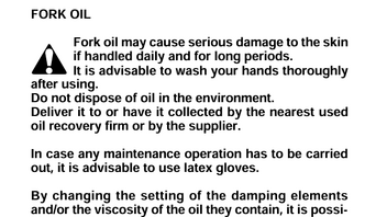

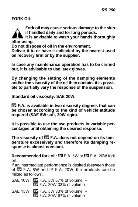

    In der Betriebsanleitung wird lediglich auf eine Möglichkeit zwischen SAE5 und SAE20 (samt Mischöglichkeiten) verwiesen, das Reparaturhandbuch weist im Kapitel 9-12 (Update zu 1998 Modell) ein SAE20 als Standardöl aus. Im Kapitel 9-156 werden eine Füllmenge von 431cc bzw. 98mm Luftpolster genannt..

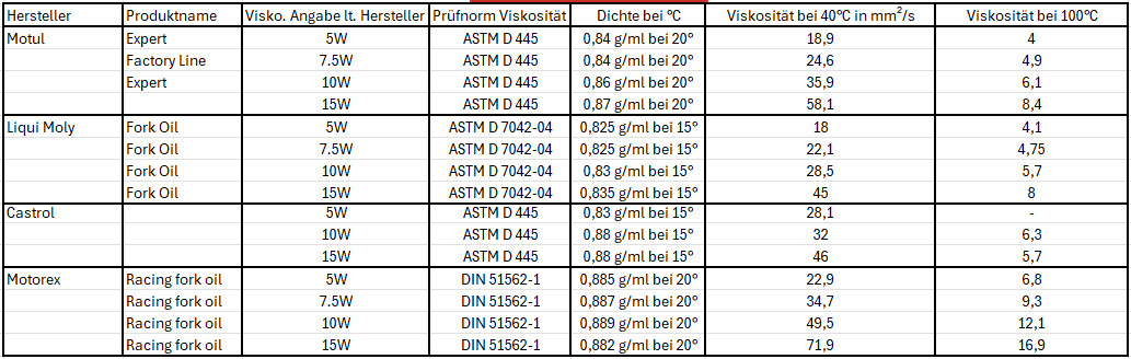

  • Im Addendum für die RS 250 Challenge ist die Empfehlung SAE 10W 20 aufgeführt. Allerdings sind die SAE Normen für Gabelöle wenig zielführend, da die Angaben hierfür nicht genormt sind. In der angefügten Tabelle kann man die Unterschiede erkennen.

    Was funktioniert denn nicht so also was stört dich?
    Welches 10er Öl wurde den Verwendet?
    SAE 10W ist nur ne grobe Angabe, zwischem dem Dünnsten und dicksten liegt locker Faktor 2,5

    Das mit dem 10w Gabelöl stammt aus dem Kapitel 7-56 für die LD01 (95-97), im selben Rep-Buch steht im Addendum (Kapitel 9-12) für die 1998 LDA folgendes --SAE 20W....

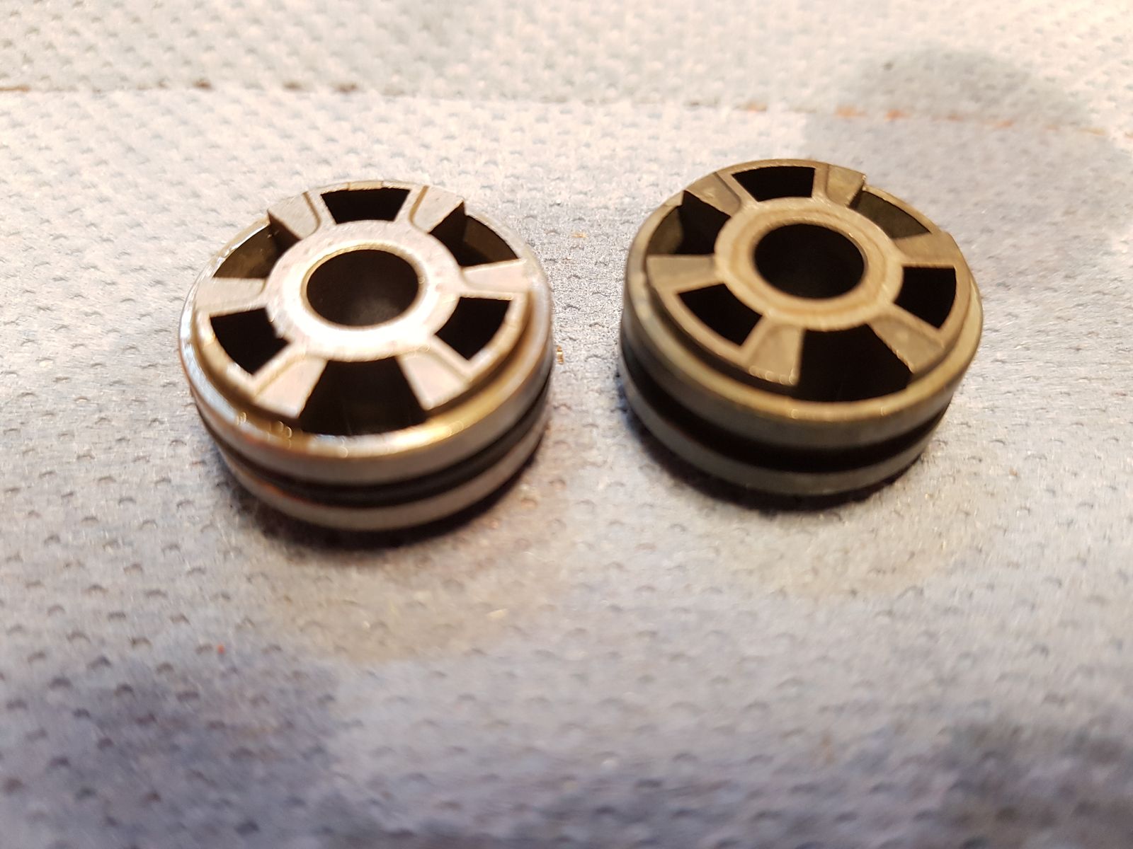

    Servus, es wurde ein Motul SAE 10 verwendet, die Druckstufe muss voll zugedreht werden, sogar beim Bremsen auf der Strasse wird fast vollständig eingetaucht Die Zugstufe kommt bei fast bzw vollständig geschlosser ZS relativ schnell raus, irgendwie hoppelt das Ganze...
    Eigentlich macht das so keinen Sinn, wenn beide Einstellmöglichkeiten voll zugedreht werden müssen. Das war Original bestimmt nicht so, habe hier ein souveränes Fahrgefühl im Kopf, funktionierte auf der Strasse sehr gut und war auch am Pannoniaring aus der Kiste raus ganz gut brauchbar. Reifen war immer und ist ein 120/60-17 vorne...

  • Hmm vlr hat beim Gabelservice jemand Mist gebaut bei der Installation der Verstelleinheit.
    Zugstufe Ganz Raus, dann 3Umdrehungen rein und auf die Kolbenstange raufschruaben bis die Nadel ansteht. Dann n müh zurück und kontern.
    Hab schon gabeln hier gehabt die nachm Service nur noch 1 Umdrehung verstellt werden konnten und welche bei dennen Ganz zu nicht Ganz zu war...
    Und ich bin auch nur Versierter Honnyschrauber und die Gabeln waren bei ner Werkstatt / "Fachmann" ...
