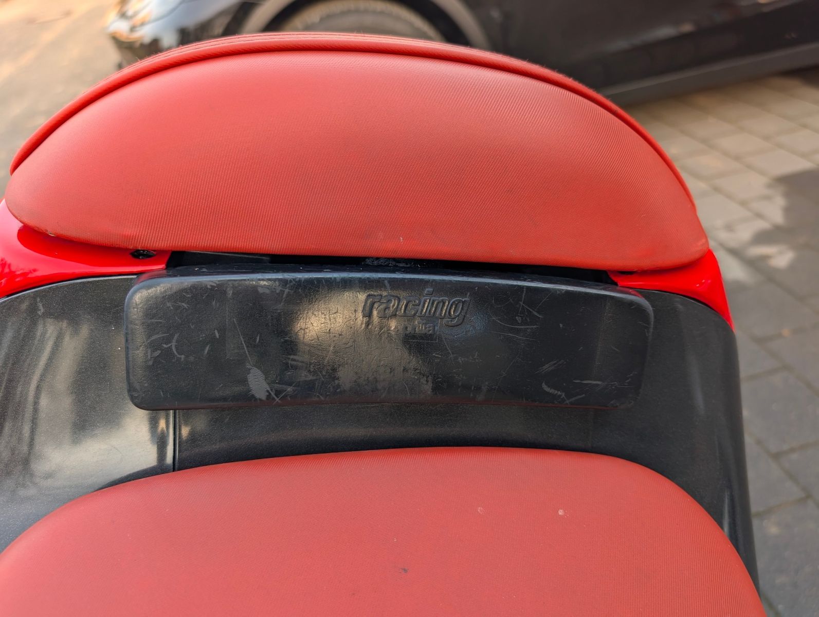

    kann mir jemand hierzu weiterhelfen - wie ist der Soziussitz bei einer MPB (1999) an der Heckverkleidung befestigt, und zwar direkt bei der "Klappe" zum rausnehmen am Sitzkissen?
    Irgendein Vorbesitzer hat das verpfuscht, jetzt habe ich aktuell gar nichts drin - das führt dazu, dass sich die "Klappe" nicht korrekt in den Soziussitz einhaken kann und während der Fahrt ein Eigenleben entwickelt.
    Im Soziussitz selbst sind an den Bohrungen keinerlei Gewinde oder Einsätze. Hat jemand ein Bild wie es korrekt ist?

  • Ja, das ist korrekt. Die Schrauben sind im Sitz eingelassen und werden von unten mit Mutter an den Heckrahmen gesichert.

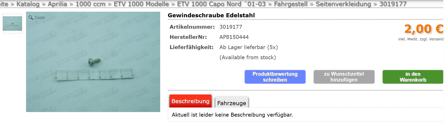

  • Nicht täuschen lassen, das ist kein metrisches Gewinde! Diese Schraube wird bei Aprilia an allen möglichen Modellen verbaut, nicht, wir im oberen Foto ersichtlich, nur an der Capo Nord. Hier noch einmal vergrößert:

    Henning #17 diese Schrauben sind es nicht, das sind m.E. die restlichen Befestigungsschrauben die rundum laufen. Mir geht es um die beiden längeren direkt an der Abdeckungsplatte für den "Gepäckraum"
    Ich werde mal versuchen mir M5 Sechskantschrauben zu besorgen und hoffe dass die dann reinpassen. Wenn die Schrauben nicht im Sitz selbst greifen, habe ich ja keine Chance diese mit einer Mutter zu kontern..
