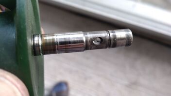

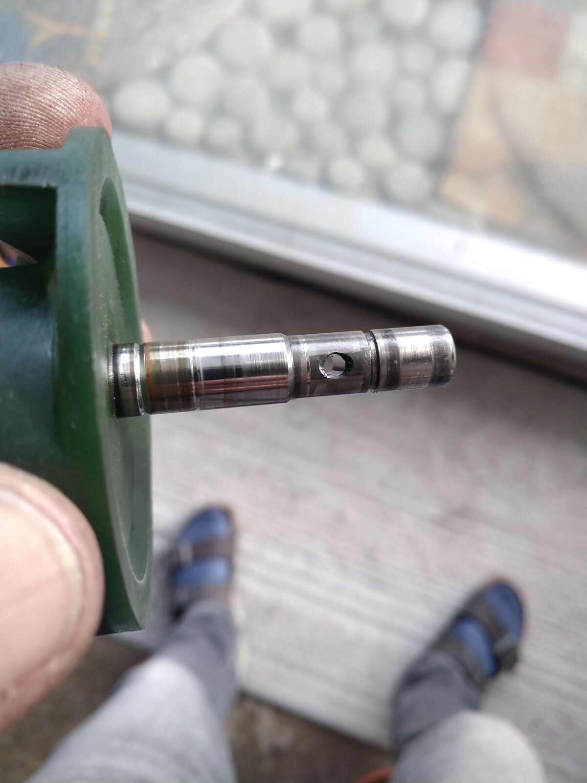

Habe mir eine 9er Bohr Buchse in 20mm Länge besorgt, Mal sehen, ob ich die auf der Drehbank auf 10 mm runtergeschliffen kriege 🥺
Wasserpumpenrad RD 500 eingelaufen
Laserschweissen und abdrehen. Oberfläche dann auf der Drehbank schmirgeln. So würde ich es machen (lassen)...
das Rad ist ja Plaste....
sonst wäre das genau die Idee -
sonst wäre das genau die IdeeIs doch Wurst, oder willst du auf dem plasitkrad schweißen?
Schonmal den Wärmeeintrag von so einer Laserschweißung gesehen?
