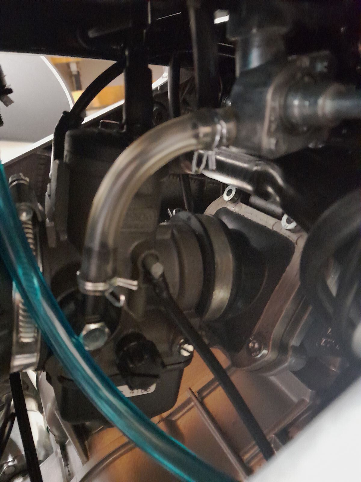

  • Update, nach dem Einbau einer neuen Zündspule habe ich jetzt keine Zündaussetzer/ruckeln mehr nach ein paar Kilometern :grinning_face_with_big_eyes: .
    Den Benzinschlauch habe ich trotzdem erstmal so kurz wie möglich und ohne Umwege verlegt:
